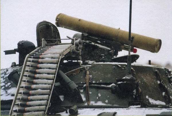

BMP-2的機砲彈藥都放在座椅下方(註1),
能裝500發彈藥,
M2 Bradley的彈艙只有300發。
BMP-2雖然要從車外裝填(註2),
但M2 Bradley裝彈過程也須在車外整理彈藥(註3)。
座椅和彈艙結合的設計是否有隱藏一些缺陷?
為何歐美沒有類似設計?
參考資料:
(註1)BMP-2座椅下的機砲彈艙(照片):https://4.bp.blogspot.com/-irZwoR9aIkw/V1NKl1VZzaI/AAAAAAAAGjk/gpJagnNcAXs10cMyve19hc1QU9HDoxdmgCLcB/s1600/bmp-2%2Bempty%2Bshell%2Bcasings%2Bcollecting%2Bbin.jpg
(註2)BMP-2機砲裝彈(照片):https://1.bp.blogspot.com/-ZHkODGA0_Pg/XUsqyqCDVTI/AAAAAAAAOwc/Fb220Ar8n5IHTqvfxSEOCFwE_nK0GF2sQCLcBGAs/s1600/bmp-2%2Bloading.jpg
(註3)M2 Bradley裝彈過程(YouTube網站):https://www.youtube.com/watch?v=yAkbmvLtzAE

4053 Posts
Posted - 10/14/2023 :  19:23:06  會員資料 Send davidboy a Private Message  引言回覆
应该是我贴的图跑题了,M2是25mm的大毒蛇,确实AP弹箱和HE弹箱都是竖在炮塔吊篮里。
我贴的是30mm的大毒蛇II,为了保持300发备弹,垂直的HE弹箱扩大体积后,AP弹箱也得水平布置在吊篮底部。
当然,前提是我贴的图是对的,你们的云豹就是大毒蛇II,你们可以去了解一下弹链布置。
再举个欧美的例子,前一段很火的CV9040,除了弹匣里的24发待发弹,它的备弹也是水平布置在吊篮底下。
所以答案就是,弹大弹多之后,步战车有人炮塔放炮弹的空间就这么多选择。
