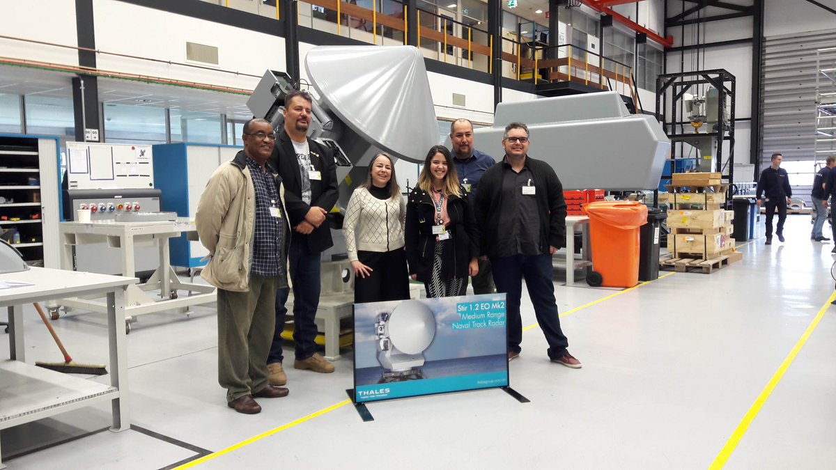

從CS/SPG-6N(T)和STIR的外型做比較,就可以知道STIR應該有較高的性能.
首先是天線大小,STIR有三種尺寸:2.4m,1.8m和1.2m,但是縱使是最小的1.2m版本,外觀也明顯比CS/SPG-6N(T)要大.
從照片來看,CS/SPG-6N(T)大概就是一個輪胎大小左右,約為1-0.8m左右.STIR雖然只有1.2m但是雷達罩明顯更大.
以罩杯尺寸來說,STIR至少有C的大小,CS/SPG-6N(T)估計就只有A大小.以罩杯的戰鬥力來說,STIR更勝一籌.
從這裡來看,就可以估計STIR的功率和偵測距離應該要比CS/SPG-6N(T)更遠,甚至波束寬度更窄.
另外,還有一點很明顯的差異是STIR底座是一個三軸史都華平台.但是CS/SPG-6N(T)是定死的.
所以,STIR在海象較差的時候,可以有動態平衡補償姿態的能力,可是CS/SPG-6N(T)就沒有辦法了.
這點的差別會很明顯.中科院應該考慮在這方面改善.
