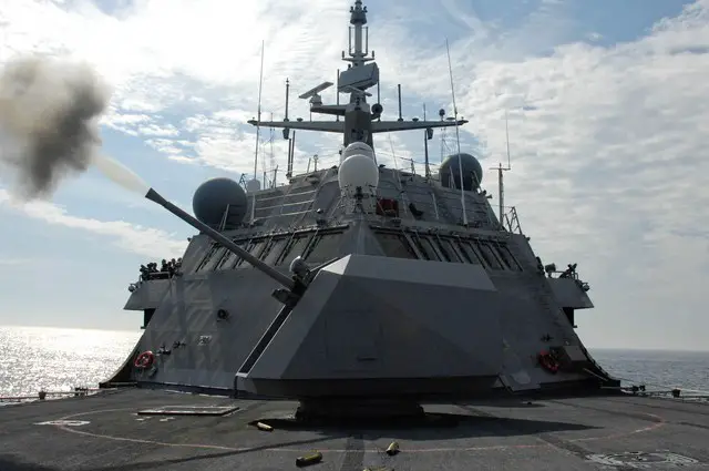

我最近對於美國LCS感到興趣,發現一個我不明白的問題想問大家。
一般來說,現代軍艦的主力艦砲都需要一個照明雷達對不對?
例如說,錦江級加裝76mm 艦砲。不是要移植陽字號的W160雷達。
不然就是CS/SPG-6N雷達。
而拉法葉級也是除了本身的DRBV-26D Jupiter-II 2D長程對空搜索雷達
以及Triton-G G頻中程對空/平面搜索雷達
為了帶艦砲,還有兩具Thales Castor-2C I/J雷達
那為什麼LCS上面,只有AN/SPS-75(EADS TRS-3D/16ES) 3D對空/平面搜索雷達
沒有照明雷達? 這樣LCS的MK-110艦砲是不需要照明雷達嗎?

TRS-3D雷達的咖它樓庫
https://www.hensoldt.net/fileadmin/HENSOLDT_2019/Products/Radar_IFF_Datalink/0499_18_TRS-3D_datasheet_E_01.pdf
Surface gun fire support with splash detection<-----林北自帶控砲功能
然後馬克三型57砲還自帶砲口初速偵測,搭配起來相當的好用

Mk3的測距小雷達,能測到已方的砲彈距離,如果目標在正前方的視界內,自然也能測出距離.
TRS-3D的C-band,雖然精度比X-band要差一點,但是也好於S-band,帶出"近距離"的目標精度,也是很夠了.
畢竟打得到的最遠目標也就21km,又不是200km,解析度就會好很多.
只要先用TRS-3D提供夠準的目標位置,接著靠Mk3的測距小雷達鎖定,兩者合作,應該也能達到火控的目的.
不過,這也僅限於Mk110這類的近距離火炮.遠距離的飛彈,就要靠飛彈自己的主動尋標器了.

自由級在主桅基座前方有一部光電指揮儀,應該是像早期新加坡的可畏級巡防艦一樣,
採用光電系統指揮艦砲接戰。

火炮自備射控雷達,艦橋上方有光電偵蒐儀
必要時TSR-3D也可以提供遠程目標追蹤,以原先設計的低強度戰場環境下就省掉了照明雷達這個架構
