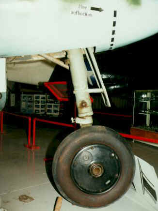

事實上,早期的前三點式起落架,都有類似的鼻輪設計.
像是第一台噴射戰鬥機Me-262就是這種設計.
會使用這種設計,主要還是機構上的限制.
一般這種鼻輪門設計並不是前後開,而是三片開,前面的部分向前開,後面還是左右開.(或向左或向右的單面)
前方的門片,多數直接和鼻輪柱綁定,少數加上油壓往後拉起.(像是E-2)
主要原因是鼻輪柱部分空間有限,這種設計比較省空間(較窄),強度也比較好.
很多戰機的鼻輪前門,甚至只有很短一段.(像是F-100)
不過,這是早期的潮流,現在越來越少.
重點是,沒有人是打算用來當減速板.
