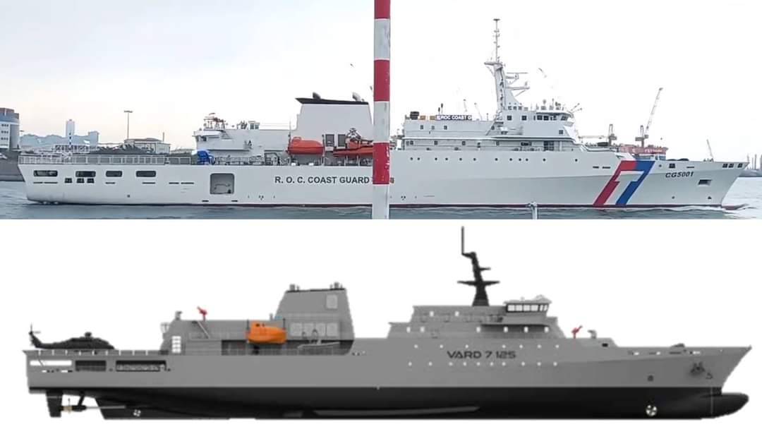

何不乾脆 多造幾條嘉義艦,移植塔江裝備,裝上雄風,劍二,蜂眼,
然後漆成深灰色...
反正兩者都是水下瞎子+防空近視...又會差多少??
多造嘉義艦起碼還能省點納稅錢+促進國內產業....
更重要的是 選嘉義艦
起碼基層也不會有 幾十年後註定會發生的齒輪箱 修船惡夢.....
如果文青/遊戲迷 不爽嘉義艦的理由是 只是白色和 水砲
放心
人家老外母廠已經給出 嘉義艦漆成灰色 裝上飛彈的樣子
保證讓各位文青/遊戲迷滿意 別猶豫了,下單台船吧

Posted - 08/09/2022 :  18:55:51  會員資料 Send BlueWhaleMoon a Private Message
路透社:20艘軍艦今在台海中線對峙
台灣海軍還在前線努力,請給他們好裝備
並增加國防預算
如果支持嘉義級,可看這一篇
https://m.facebook.com/story.php/?story_fbid=5031326476984157&id=130634470386740
嘉義級的姊妹艦,原廠VARD設計的通用巡防艦版 本:VARD 7 125 NGOPV。武裝有76快砲、16管VLS、旋轉AESA雷 達、8枚反艦飛彈、海公羊系統、兩座遙控50機槍 、單直升機庫。比較大的改動是,為了軍規的損害 管制,把兩具柴油輪機動力艙前後隔開,而不像嘉 義級集中在船舯的一個大煙囪下。
中間空出多用途任務貨櫃區,直升機庫兩側設置模 組化區塊,可以更換小艇、反潛魚雷、干擾火箭、 無人載具等,應該也是4000噸級。
當初海巡軍方派壓倒警方派,堅持第二海軍路線,今日驗收成果
http://www.acewings.com/cobrachen/forum/topic.asp?whichpage=4.88&TOPIC_ID=2974&
反而是海軍蹉跎歲月
Edited by - BlueWhaleMoon on 08/09/2022 19:07:03
