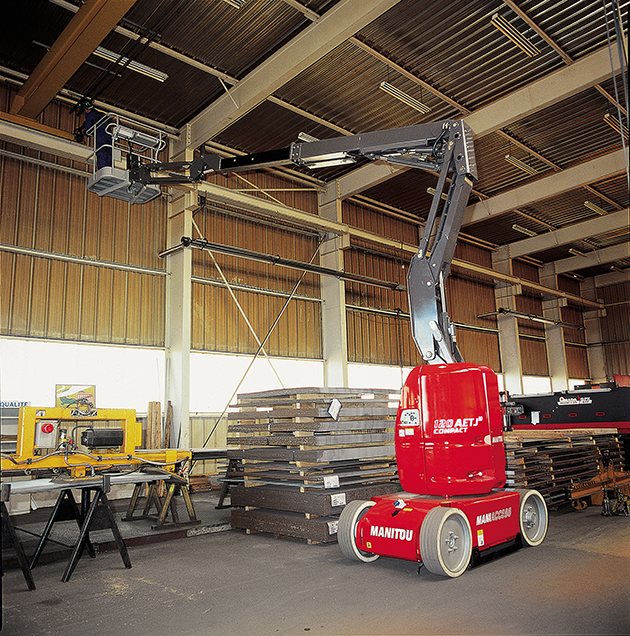

潔淨工廠/晶圓廠FAB內的一票能搬500kg的高空車,堆高機都嘛吃一般的車用電瓶...
但是 稍有常識都知道 電池/電瓶是 充飽XXXX次就剩不到一半容量必須整顆花錢汰換的消耗品....
