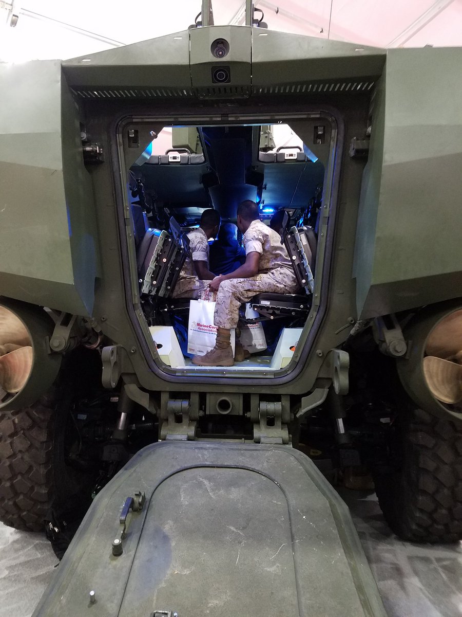

Posted - 06/22/2022 :  16:31:08  會員資料  Visit ian125's Homepage  Click to see ian125's MSN Messenger address Send ian125 a Private Message
其實Terrex3就很高,不過人家是底盤高度沒變所以車體變得很畸形
然後看看美國海軍陸戰隊的ACV,兩排士兵膝蓋會打架的
不過必須說V型車身(還不是底盤)就會變這鬼樣子,原版SuperAV沒有窄得這麼誇張(雖然還是算窄)
Edited by - ian125 on 06/22/2022 16:39:01
