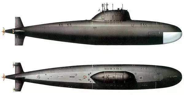

1,最理想的线型,肯定是相对短粗的水滴形,美苏两国的速度冠军,大青花鱼和alpha级都是水滴形。
只是这种形状全都是曲面,不好加工也不好塞设备,所以后来都妥协成了拉长水滴形。

上面提及的苏俄Alfa(Project 705)级核��舰,其实是双壳体构造,外面流线型的是非耐压壳体,内部则是圆柱体的耐压壳,蓝色箭头所示的是一圈一圈的外肋骨
