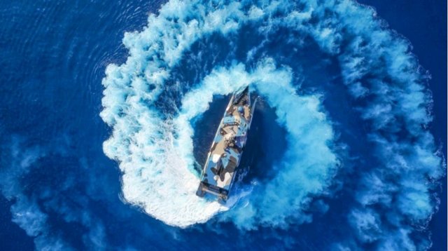

KMW喷水推进器是带反推的,机动性非常好,没那么容易被咬屁股。
不过铝合金船体不适合搞炮战,虽然抗沉性不错,但是烧起来太脆。
Edited by - davidboy on 05/06/2021 10:41:34
