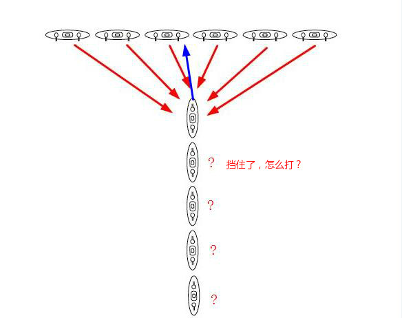

完美塔江級簡圖
12529 Posts
Posted - 05/03/2021 :  16:58:39  會員資料  Visit 小毛's Homepage Send 小毛 a Private Message  引言回覆
鑒於目前的塔江級還有許多艦炮射擊的死角,所以小毛提出了一種改進版:
主要變更:
1.A砲位加蓋一層,艦橋往後推約八到十公尺,整體船長也增加八到十公尺
2.A砲位後方增加MK41 16 cell
3.艦橋增高一層,把旋轉陣列雷達移到艦橋上方,STIR改成在旋轉陣列雷達兩旁
4.原方陣快砲加一層高,初期使用方陣,後期改用海艦羚。方陣兩邊加裝40mm/L70快砲
5.原艦尾直升機運補區加高一層,下方可設置快速布雷軌道。或作為多用途艙。
Edited by - 小毛 on 05/03/2021 17:00:35

40砲那個位置應該略嫌太大管(重心、砲塔大小、後座力),30砲以下會好點
但缺點是海軍沒有30砲...
12529 Posts
Posted - 05/03/2021 :  18:00:39  會員資料  Visit 小毛's Homepage Send 小毛 a Private Message  引言回覆
海上有效射程最好能超過10公里,比較不會被敵方火砲單方面壓制。40砲算是最低選擇。30砲遠遠達不到....

考慮到海上還是會有直升機和無人機的威脅,快砲能照顧到四面八方還是很重要的。
