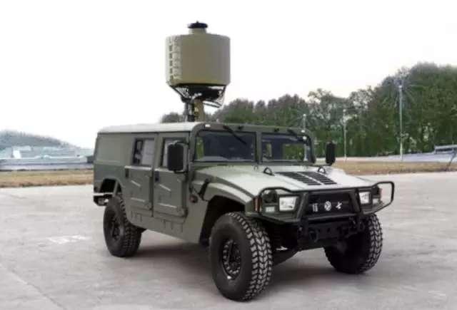

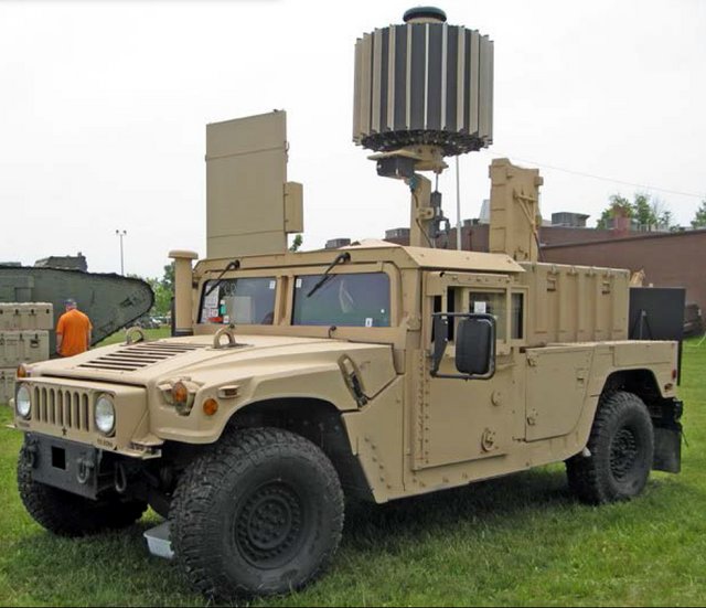

现实里中美两国都选择48圆形相控阵雷达。
美国:AN/TPQ-48雷达。
中国:YLC-48雷达。
美国:AN/TPQ-48雷达。
中国:YLC-48雷达。
這已經不是"選擇"了,赤裸裸地"山寨".
連載具的悍馬車都抄了個八成像.
我也可以"選擇"出個CW-48雷達,保證還比較便宜呢! 呵呵

你会上钩一点都不意外。
一个是L波段,反迫击炮弹的;一个是S波段,针对rcs低于0.1的低慢小は人机的。
Edited by - davidboy on 10/12/2020 11:12:48
Posted - 10/12/2020 :  11:46:07  會員資料  Visit cwchang2100's Homepage Send cwchang2100 a Private Message  引言回覆
你会上钩一点都不意外。
L波段不就在S波段的旁邊嗎?
迫擊砲彈和UAV的大小也沒差很大,速度上就是個Filter設定問題.
反而看看他們倆的內部結構,都是片狀天線.
中方雷達的基本架構也差不多,可能波長短,所以片數較多而已.
不是上鉤,而是抓到尾巴.要是FBI,可能就要開始抓人了!
