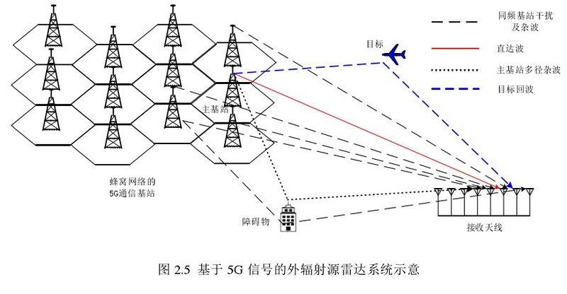

分布式MIMO雷达,这个概念也火了十几年了。
其实不用额外布置主动雷达,现代移动电话的蜂窝基站动不动都是数百万台,全疆域覆盖绰绰有余,部署若干被动雷达,就是隐身飞机也可以检测出来。
但是这种雷达对国土纵深有很高的要求,如果只是台湾本岛,雷达侦测到了也来不及了。

早年這類多源雷達,其實是利用廣播電台的電波當成發射源,
再用多個天線去多方接收,並且用複雜的計算來算出目標.
所以其實都是較長波的UHF/VHF,根本沒有S波段和以上的波段.
以4/5G來說,基地台的功率和電波波長,最多就是超小型雷達,
稍微遠的UAV,也根本抓不到.可是其耗電程度就已經嚇死人了.
理論上以現代5G基站的架構,本身就如同一個小雷達站.只是發送和接收的波形不一樣.
如果用SDR(Software Defined Radio)的觀念,只要更換軟體,這些5G基地台立馬可以成為小毫米波雷達站.
一來考慮功耗,當基地台時就要耗掉11KW的電能,變成毫米波雷達站的話,功耗可能只多不少.
二來一個可重新程式化的SDR基站,勢必要使用FPGA和更先進的晶片,這樣沒有TSMC支持的華為,根本不可能開發得出來.
三來要降低下一代5G基地台的功耗,也是要開發更先進的晶片.這對華為來說,也是致命的.
理論上這種雷達似乎在技術上是可行的,但是現實上,這種雷達可能會把我們烤焦!
還是再等等吧! 等TSMC量產2nm的時候,也許就可達到可以接受的功耗了呢!
