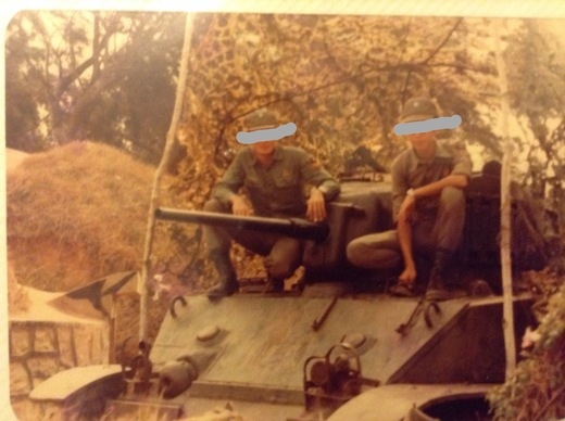

金門國軍早年. 為提升基層火力. 窮則變通
把"汰除"/"解編" 從裝甲部隊除名的戰車.開到某某掩體.永久停放.車組自行離開(回營換新車)
老車與彈藥 原地移交給步兵(沒能力駕駛和維護)單位 當砲臺使用
也不用發動引擎了 . 人工手轉機件 讓砲塔轉動......
算是 比 無後座力砲 更高檔(起碼瞄具) 的 "反裝甲武器"....
不過 M41/M48/M60 應該沒法這樣玩了....
https://a2928796.pixnet.net/blog/post/474562205-%E4%B8%89%E4%B8%83%E6%88%B0%E9%98%B2%E7%A0%B2
Edited by - oneeast00 on 06/26/2020 18:51:09
