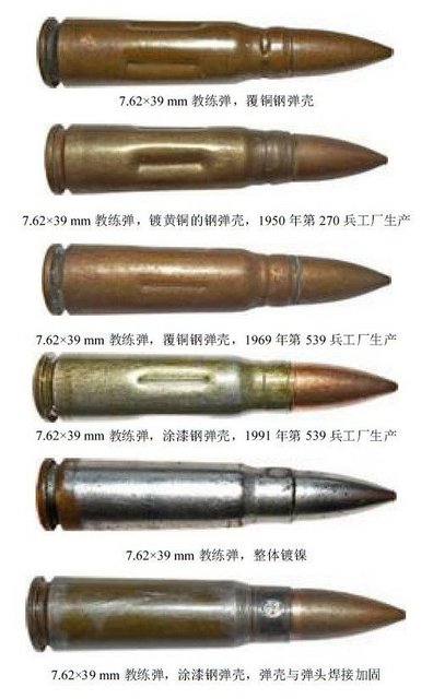

苏联在三十年的就已经开始生产钢壳弹,他们那时候没掌握的是价格低廉的覆铜钢生产技术,所以使用化学镀铜。
大战中生产使用过镀铜、镀镍、镀铬,以及干脆什么都不镀,卡壳的倒霉蛋活不到投诉的时候。
战后开始大规模使用覆铜钢,冷战中开始用涂漆钢,冷战后使用聚合物涂覆。
所以毛子的钢壳弹,基本上是“镀铜-覆铜钢-涂漆钢-聚合物涂覆”这么一个路线。
中国这边缺少一个镀铜阶段,最近为了追求�ㄜ哄A多搞了一个铝合金弹壳。
用钢壳弹的国家很多,美国越战中也搞过,法国的FAMAS的5.56子弹也是钢壳,比较有特色。

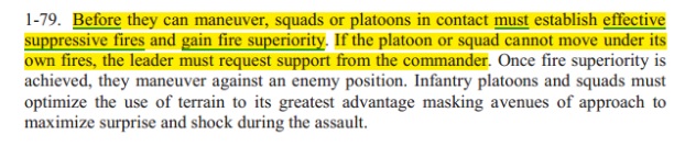

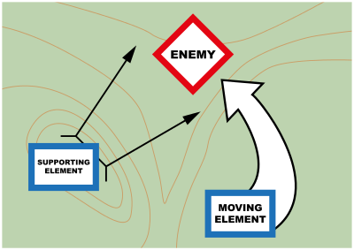

压制是机枪的事情,步枪兵应该趁��敌人被压制,迅速迂回抵近,用步枪和手雷解��战斗。
能把三发.30点射到敌人身边,至少得有两脚架,步枪兵的武器重量摆在那里,用什么口径都打不出火力压制的效果。
Posted - 10/15/2020 :  15:10:05  會員資料 Send fanity a Private Message
二戰時期的英米表示不同意
4107 Posts
Posted - 10/15/2020 :  17:44:20  會員資料 Send davidboy a Private Message
Originally posted by fanity
二戰時期的英米表示不同意
fire and maneuver本就是英美军队总结的战术。
你可以回忆一下,は论是Winters连长的Brecourt Manor夺炮战,还是拯救大兵瑞恩里面,游骑兵攻占废弃雷达站的战斗。都是机枪压制下,突击组抵近撇雷。
Posted - 10/15/2020 :  19:11:30  會員資料 Send waffe a Private Message
話說步兵戰鬥的東西本站連載很多年的步兵區早就講爛一堆東西了,這種基礎論述真的可以省了。若單以步兵戰鬥做範圍以二戰做場景說壓制是機槍的事應美英兩國基本都不算很同意。講多了又抬槓,有興趣去步兵區挖墳來看,
