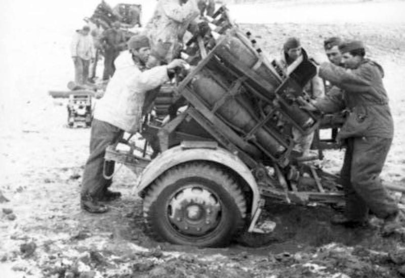

事實上不只前述的日本噴進砲,德國的Nebelwerfer系列在200mm以上口徑的版本,大概稍做調整一下就能滿足開頭所說的需求。
舉例來說28cm Nebelwerfer 41的砲彈大概裝藥量是50kg,砲彈全重80kg,射程約2km。這是有大量生產實績的火箭砲彈。而且雖然下面照片是多管發射,其實也跟其他火箭彈一樣能用簡易砲架單發射擊。
https://www.youtube.com/watch?v=MrgUvKlXZP4
German Nebelwerfer Rocket Mortar
總之在這邊想說的是,用火箭彈原理要滿足開頭所提出的需求,不僅是可能而是根本有非常接近的成功先例,也被投入實戰了。
另外也可以看看這彈頭的大小,來想想如果要用迫擊砲原理發射類似彈頭需要怎樣粗壯的砲管才有可能。
就算用插口式迫擊砲大概也會變成開頭說的九八式臼砲那種模樣。很難說會比火箭彈更簡單。

按照維基的說法,28/32 cm Nebelwerfer的發射架重一噸多...
那個是多管發射鐵架含車輪的砲架全重量。
如果做成單發發射架就會輕很多。
例如現在用最多的107mm火箭彈,最早是中國開發的63式,標準型用多管砲架帶車輪,全部鐵製所以塞滿砲彈時全重約600kg,但也有山地部隊用的單管砲架。更別說用土製砲架發射時大體就是彈藥重量最重而已。
