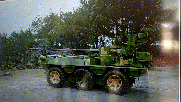

很遺憾的珠海航展出現了外銷版的類似裝備:
https://tw.news.yahoo.com/%E7%8F%A0%E6%B5%B7%E8%88%AA%E5%B1%95%E5%9C%B0%E9%9D%A2%E8%A3%9D%E5%82%99%E8%A1%A8%E6%BC%94-%E5%9C%96-051207915.html
很遗憾,这并不是大口径火箭炮,这是最古老的63式107mm火箭炮。
看来兵装集团把产品目录上所有山�S能抗的火器都塞在上面了。
这才是名副其实的幻想武器,感觉是从你的脑洞里直接开出来的,把40mm埋头弹转膛炮装在小山�S上,还配有热像仪瞄准器。一门炮�{买十辆车了,全自动射击估计后坐力可以把山�S推�荈]。
Edited by - davidboy on 11/14/2018 00:55:21
9368 Posts
Posted - 11/14/2018 :  12:30:29  會員資料  Visit ian125's Homepage  Click to see ian125's MSN Messenger address Send ian125 a Private Message  引言回覆
你們的40mm埋頭彈砲怎麼這麼大一根,看起來都快50mm了
Posted - 11/14/2018 :  12:36:22  會員資料 Send zfss a Private Message  引言回覆
因为这车太小了

加个人就对比明显了
