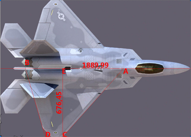

午休的时候拿F22的照片算了一下,按照骡马官网数据,机长18.90m,翼展13.56m,翼面积78.04㎡。
https://www.lockheedmartin.com/en-us/products/f-22/f-22-specifications.html
如果用autocad直接测面积,那么包含机身翼面积77.36㎡。
如果按照北航《飞机总体设计》的算法,包含机身,平均弦长5.77m,乘以翼展,翼面积78.24㎡。
显然,骡马的工程师计算翼面积的时候,是包含机身的。要么是你错了,要么是骡马错了。

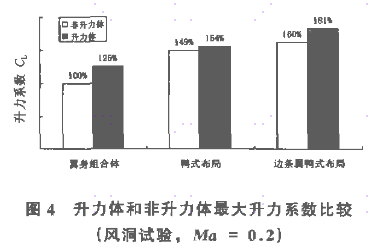

零攻角的機身升力可以忽略,但有攻角的時候就不同
不一定,升力是上下表面压差在水平投影上的积分,如果机身上表面有涡流制造的低压区,零攻角照�岩i以产生升力。
而且一大堆升力体机身剖面仍然符合翼型,人家的零升力攻角可不是0°

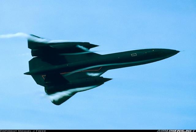

最后,即使F18,F16,仍然不能让你放弃涡流破裂延迟代表良好的升阻比的话,请解释一下SR71是怎么回事?它也阻力很大吗?
