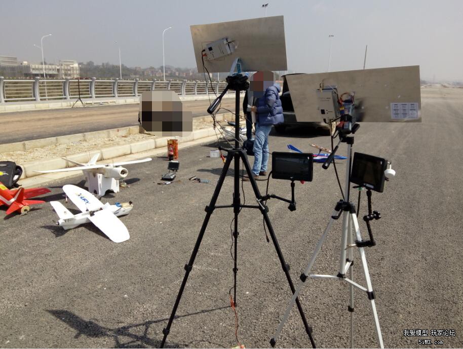

消费级大疆,为了保证带宽,遥控,数传和图传统一使用了5.8Ghz公开频率,频率高传输距离近,而且使用的是没有方向性的偶极子天线,而且公开频率噪音多,拉距能有两公里就不错了。
超视距飞行,是有成熟的解�角霈蛌滿A遥控最好办,遥控对带宽要求不高,一般在遥控器上加一块433Mhz增程转发器,这是可以利用大气波导遥控几百公里的。
图传和数传,如果坚持高清带宽和公开频率,那么只有2.4G,5.8G可以选,但是你可以选择20dB左右的高增益平板天线,这就可以做到上百公里的拉距了,也就32开书本那么大,手持是可以实现的。
不过高增益也意味�茪閬V性�L,天线要始终对准飞机,这就需要AAT自动跟踪云台,上三脚架,或者车载了。
当然,也不是不能手持,老外有人把大平板天线背在背上,图像不清晰了就转转身,照�岸]能几十公里。
如果是军用,不受は线电管理法约束,还可以使用1.2G,900Mhz,700Mhz这些专用频率,上百公里的距离就更容易了。
以前在大陆论坛看一位台湾老哥分享过用900Mhz,在海上突破了100公里,他是は线电工程师,自制的八木天线,这也许说明在台湾可以使用900Mhz?
当然,这些超视距飞行都是不能突破地平线的,要让飞机飞高一些。
Edited by - davidboy on 04/26/2019 13:59:03
