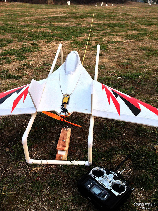

丟紅雀二,手會抖阿,快五公斤的機子,沒看後續追加彈射架,聽聞剛接收時,連丟幾次都直接砸到地上,嚇到了,趕緊追加彈射器,大概還在適應期吧!
这么轻的飞机,不需要追加笨重的弹射器,那玩意基本没法徒步��带了,大陆这边和youtube上现在的趋势是使用单皮筋弹射方案,便�禱K宜又好用。
