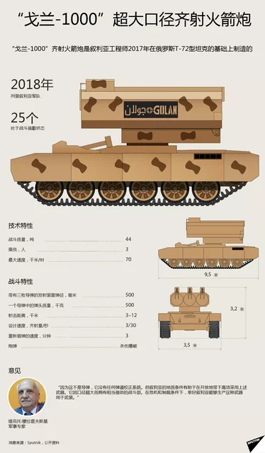

你提的东西不算幻想,而是现实中在城市战非常好用,从二战至今一直被很多国家装备的武器,伊朗90年代外贸的的Falaq-1攻坚火箭,正好就是240mm,10km射程。
而且这东西不算冷门,在经常需要发生城市战的中东,一直传承有序。伊朗的Falaq本就是对两伊战争中以色列支援的MAR290皮卡化,和轻量化。
而在伊拉克什�磹ㄘM�蝘Q亚政府军在长达8年的反恐战争中,又嫌弃伊朗支援的Falaq火箭太弱小,于是再次重型化和装甲化,分别搞出了450mm的安拉火箭。
以及突击虎的精神传人,人类攻城之王——戈兰1000超大口径火箭,口径500mm,弹重1000kg,装药500kg,一次齐射可以抹平一个混凝土街区。
老虎师后期的攻城拔寨,基本都是戈兰1000的战绩。
所以我看你们在城市战的串里翻来覆去纠结CQB或者刺刀什么的,真是感到は语,豪迈一点朋友们。
