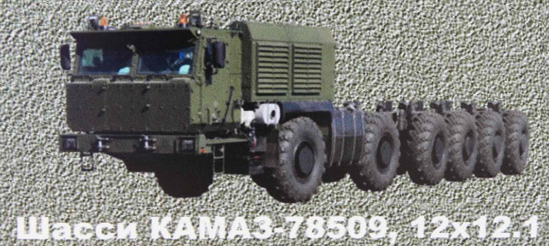

那10x10以上的軍用拖頭應該沒有凸頭車了吧?!
MKR16 (10x10)
M1075A1 (10x10)
Volat MZKT 79086 (12x12)
Kamaz 78509 (12x12)
14x14 Khan
Volat MZKT 79221 (16x16)
KAMAZ-7850 (16x16)
