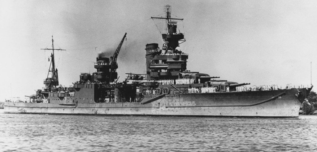

作為一點興趣加上一點好奇心,接著有了一點點疑問
船模的船體上面,側邊有不少應該是焊接紋路的物體
有些漫畫繪畫得很明顯
但實際照片卻看不太到
這是模型作得太過明顯的關係
還是特別一點的構造物呢?
另外在船的邊上
有繞了一圈不明物體
雖然說船隻在接舷的時候有時候會為了避免碰撞
而繫上一圈的橡膠墊跟一定數量的游泳圈
那麼這真的是防撞設施嗎?
因為驅逐艦的舷高也不低
不見得需要接舷物吧
9358 Posts
Posted - 07/04/2018 :  18:20:17  會員資料  Visit ian125's Homepage  Click to see ian125's MSN Messenger address Send ian125 a Private Message  引言回覆
焊接紋雖然不明顯可是近看還是看的見
不過日本驅逐艦在舷側本來就會有一條鋼板帶比較凸出來
至於那一圈,其實日本船都會有,是消磁用的舷外電纜,只是我也不知道為什麼只有日本船會看的到
4883 Posts
Posted - 07/04/2018 :  21:37:18  會員資料  Visit MikeH's Homepage Send MikeH a Private Message  引言回覆
消磁線圈用來避免觸發磁性水雷
並非日本海軍獨有
有些則是在碼頭進行艦體消磁作業
現代還沿用這做法
