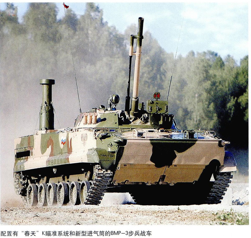

BMP3的共架设计,完全可以兼容小口径炮的俯仰角,除了节约空间,还加�L了30炮管的刚度,提高精度。
而且BMP3的100mm榴弹炮还多了直射能力。你的81迫击炮只能打打暴露步兵。

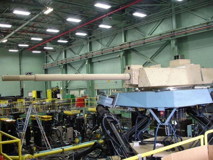

你被M1坦克的误导了,那是手动装填的坦克。按照美国人80年代以后的观点,也认为自动装填时代,兼容储弹量,和安全性,座圈下储弹比尾舱储弹更合理。
美国在MBT70时代,已经和德国开发出了链条式尾舱自动装弹机,但是他们两家都没有用。倒是在Leclerc,K2,90式这些二线战车上面发扬光大。
美国自己搞的新时代战车,不论是M1 TTB计划,FCS中履带式的XM1202还是轮式的MGS,M8空降坦克,以及现在正在招标的轻型坦克计划,都是吊篮自动装弹机。
步战车用的Bushmaster也是用柔性弹带,从吊篮输弹的。
毛子自己统计的结果,自动装弹机内的弹药因为贴近车底,投影面积小,还有弹匣保护,几乎没有殉爆的战例。往往是车体里塞的到处都是的散装备用弹,容易殉爆。第二次车臣战争起,毛子就开始�ㄓ�备弹,只依靠自动装弹机里面的22/28发,效果明显。
