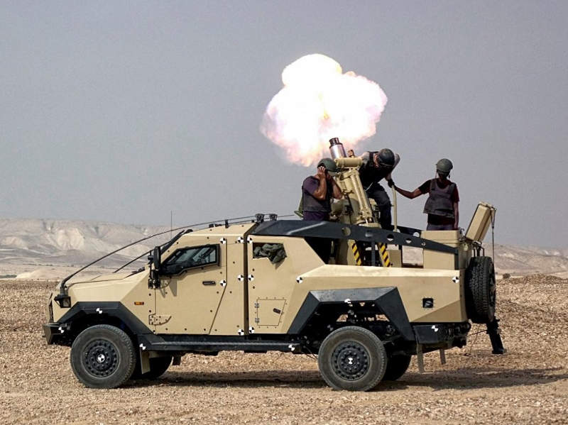

最近的迫砲車研究趨勢之一還朝向研發緩衝機讓迫砲可直接裝在便宜的4x4卡車上。
https://www.youtube.com/watch?v=4OrlIIiZJJk
Elbit Systems "SPEAR" Mortar System
https://www.youtube.com/watch?v=IBxxN09RZwg
SPEAR: Mobile 120mm Mortar
