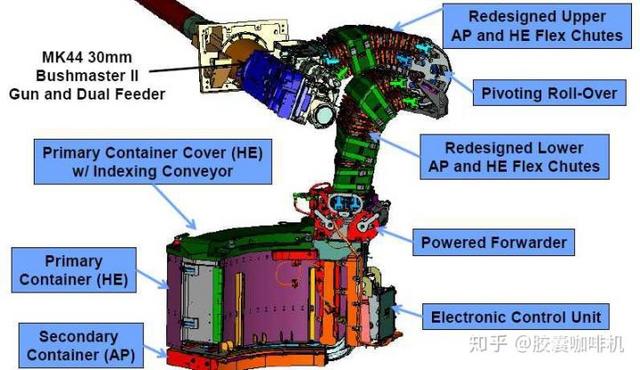

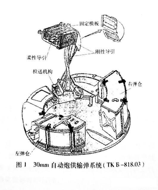

下圖是BMP-2的30機砲彈倉示意圖,滿滿左右供彈500發~~
當射手與車長椅子的複雜Z字型彈倉,左邊較小裝160發AP穿甲,右邊340發HE彈,500發即射打完就沒了~~~
M2布萊德雷彈倉只有70發AP彈+230發HE彈,但是龐大的車體車體還可以塞下分散的600發吧??
4395 Posts

拿AH-1W的20機砲彈倉來參考可能比較快,因為方陣圓筒彈倉無彈鏈~~
步战车速射炮与航炮缺乏比较性,是否は链供弹是一方面,双路供弹也是一方面。
航炮没有切换弹种的需求,而战车炮一直都有双路供弹的需求,双路供弹的关键技术位首发弹技术,就是要求弹种转换后的第一发弹就是所需要的弹种。也就是说切换选弹之后,要用协调联动技术实现退一发,上一发。
这个技术美苏的设计都差不多,台湾应该能搞出来。
航炮和防空炮没有必要承受这个代价,供弹系统能跟上射速就足�{了。

Posted - 12/04/2019 :  20:24:26  會員資料 Send 冗丙 a Private Message
搞的出來不等於好用能用堪用~~
這張圖的重點是在於Powered Forwarder,另Plvoting Roll-Over也算是吧~~
省略掉Powered Forwarder填充彈葯會哭死,聽說BMP2省略掉所以裝彈葯裝1小時以上??

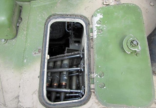

Posted - 12/05/2019 :  09:28:32  會員資料 Send davidboy a Private Message
搞的出來不等於好用能用堪用~~
这我不太确定,查了一下资料2A72同�帚漲鼽m是有拉送机构的,不知道有没有动力,还是要手摇。
不过毛子的30炮补弹确实很蛋疼,他们的车顶补弹口打开是这�屆A需要拆掉柔性引导
的活动拉杆和链节,才能补弹。因为是双路供弹,两层都要拆!这么多鸡零狗碎,时间肯定少不了。
不过部队居然觉得这个车顶补弹口,利用弹链的重量,还挺方便。毕竟从来没享受过自动补弹机的苦孩子,很容易满足的。
中俄连军舰上的一套上亿元的加特林近防炮都要人爬到上面,用20发弹桥一点一点压进去,陆军泥腿子就不要追求太多了。
