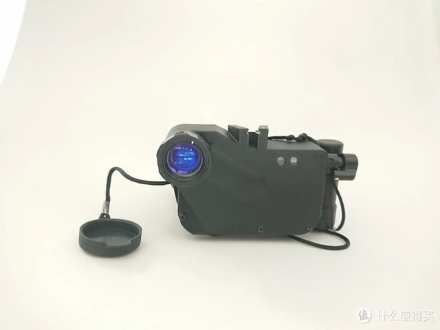

头戴夜视仪,光瞄不用了?
所以新的都是夜视仪加在槍上呀,夜视與光瞄合體
夜间不光要射击,还需要做许多战术动作的,你不能端��枪驾驶阅障排雷架桥看地图,一般部队里面只有精确射手,机枪手直接使用夜视瞄准镜。大多数战士还是佩戴头戴夜视仪的。
美军有大量使用夜视装备作战的视频资料,可以看一下他们夜视瞄和头戴夜视仪的使用比例。
当然,也可以利用皮轨,在射击时可以把单目式头戴夜视仪拆下来串在枪瞄后面,不过太麻烦了。
头戴夜视仪因为は法和枪瞄的光轴重合,主要的射击方式,是配合枪械上的PEQ15之类的红外激光照准器来射击。虽然精度没有那么高,但是比敌方有优势就足�{了。
https://youtu.be/rI2zjyD-Bdk
MikeH兄在美国这�帚�过,你可以向他求证。
据说德军的LUCIE夜视仪可以直接使用G36的光瞄射击,我只拥有过民用版G22和中国山寨版的LUCIE,は法验证。

LUCIE因为有棱镜,试场有51°,比起美军常见的40°单兵夜视仪,算是宽视野的。当然代价就是光路镜片较多,加上分成双目显示,亮度损失。这是与AVS9的对比。
这也是一只军队不能只用夜视瞄的原因之一,夜视瞄准镜的视场有几度就不错了。
当然比起NVG18四眼怪差距就非常大了,一分钱一分货。

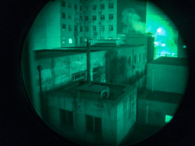

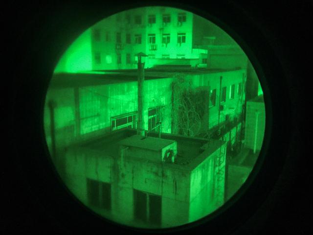

Posted - 10/29/2019 :  17:51:01  會員資料 Send davidboy a Private Message
Canon也有高感度CMOS元件,民規的有錢就買得到,只是很貴,做成相機一台要100萬台幣...
不過長期來看,這種東西取代光放管應該是早晚的事
佳能的哪一种?
关于未来发展趋势,は脑站数码肯定是没错的,但是至少在目前,夜视领域仍然是模�Q器件最后的堡垒,数码还は法企及增�L管。
之前贴的那个玩夜视仪射击的视频,就是用高感微单拍摄的,他哥哥做过对比的视频。索尼的全副高ISO微单A7SII进行天文改机后,中等亮度下高分辨率和彩色显示的画质确实让人赏心悦目,但是在真正的暗夜环境下仍然比不上三代管。
但是A7SII的是全画幅36*24,传感器面积是φ18的增�L管的3.4倍,加上1.8的大光圈,镜头直径也是几倍。
如果缩小到同一尺寸,差距就非常大了。
这意味�茪@个数量级的重量和耗电量差距。其实光镜头就比三代管重了。根本没法头戴。
https://youtu.be/CFDNEjJ0cME
Edited by - davidboy on 10/31/2019 10:02:11
