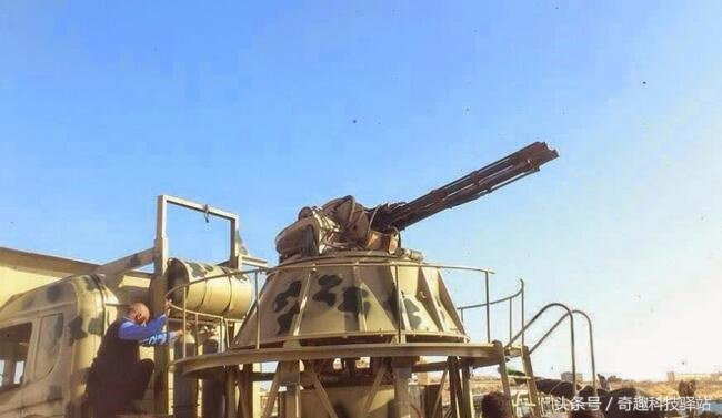

毛子海军的AK230很神奇,都是2*30高炮,一直以为跟同时期的Gsh30,2A38一�帕O祖传加斯特原理。
没想到是双管转膛炮,单门射速1000rpm,看来海军的装备就是精良一些。
Edited by - davidboy on 11/13/2019 18:11:44
29034 Posts
Posted - 11/13/2019 :  18:41:12  會員資料 Send 慎.中野 a Private Message
說是海軍精良倒也不見得,Gast gun的好處是射速高但相對輕,適合空用機砲。GSh-23才約50kg,號稱射速每分超過3000發。缺點應該是一卡彈就不會動。
海軍艦砲不擔心多個幾公斤。
轉輪機砲的好處是跟轉輪手槍類似,原理較單純,要改大口徑比較容易,而且彈倉配置可以偏離槍管軸線。
格林機砲的問題是槍管多(槍管是很貴的零件),高價又重,而且轉槍管需要的驅動馬達也很大。
Edited by - 慎.中野 on 11/13/2019 18:48:29
4102 Posts
Posted - 11/14/2019 :  13:49:27  會員資料 Send davidboy a Private Message
转膛炮是个精细活,你看真正有左轮情节的美国人反而不怎么搞,遇事不�言[特林。反倒是欧洲人搞了一大堆,德国的BK27,英国的ADEN,法国的DEFA554,瑞士的KCA。所以毛子居然玩双转膛,挺出人意料的。
GSh-23还好,苏27上的GSh30-1才是变态,46kg,射速1800,金属系数88kw/kg,超过其他一切航炮。这就非常符合毛式审美了。
加斯特炮可以排除复装瞎火弹,双23有三发空包弹,一发用首发装填,2发用于排除复装。
不过最简单暴力的还是Gsh30-1瞎火弹排除机构,电发火失败延时0.15秒后,火药驱动的辅助击发机直接砸穿弹壳�L制点燃发射药,一个火花塞大小的东西就解��问题。很好,这很苏维埃。
Edited by - davidboy on 11/14/2019 15:16:48
