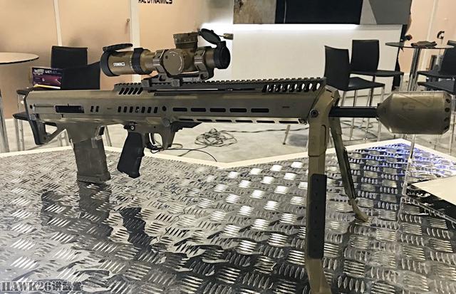

恰恰不像416,应该是被95逼的,坊间一直传说新步枪怎么改精度都比不过95-1,很尴尬。
Bullpop的好處主要就是槍管相對長,命中精度相對高。
但只要子彈是小口徑高速彈,也比不過7.62x51mm級22吋槍管的Marksman Rifle,突擊步槍走重視人因工程操作性跟300m以下射擊的路線很久了。
西方一些採用Bullpop步槍的國家近年也陸續回歸傳統構型步槍。
我猜本有對95式有不滿的勢力才有03式被部分採用,回歸傳統構型也不意外。

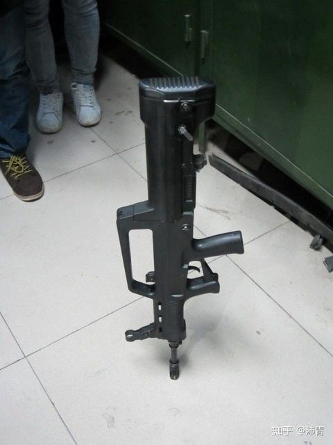

七心和一?那是啥我不是很了解但從附圖看起來好像又沒啥,我以前擦完槍窮極無聊也拿65K2這樣玩過一樣可以倒立站著,只是要把槍背帶拿掉。
不用猜,就是前几年一直负责装备研发的张又侠上将,和很多老兵一��厌恶は托步枪,鉴定有托党钢铁直男。而他又是在越南前线打满全场,从基层打到军委的战斗英雄,没人能挑战他对步枪的发言权。
可是舒服或者喜欢这种主观因素,不能摆在台面上的。从来没摸过有托步枪的新一代战士,就觉得95-1操作起来很顺手。
只有靶场上见分晓才是硬道理,客观的靶场指标,比不过20年前的老枪,就尴尬了。当初03式就是这么は疾而终了。这次有这么硬的高层撑腰,应该会比03要好吧。
倒立只说明重心与枪管同轴,其他几心有没有同轴只有上靶场自动循环时才能看出区别。
95一直是菜鸟救星,经常有菜鸟打百米胸环靶打出不输老兵的成绩。综艺里那个肥宅搞笑艺人第一次都能五枪43环,当然95的铁瞄对百米靶做过优化,这是设计师�騇s兵作弊。这也是一个不讨老兵喜欢的理由。
