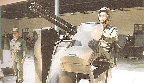

沒有,
有做過牽引式的,不過也沒服役,M61來自F-104拆下來的,據說拿去給IDF用了.

沒有,
我覺得這像是小兵自己亂做的給長官拍照用
假設這是玩真的, 為什麼沒有對空表尺?
MACOS8
3335 Posts
Posted - 12/29/2016 :  09:29:36  會員資料 Send MACOS8 a Private Message
沒有,
我覺得這像是小兵自己亂做的給長官拍照用
假設這是玩真的, 為什麼沒有對空表尺?
因為是試作品,最後沒有服役。
