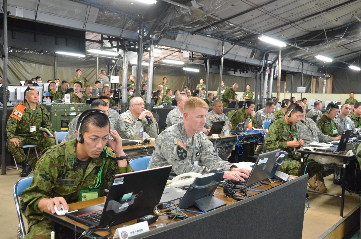

Posted - 09/03/2016 :  03:11:16  會員資料 Send john1220 a Private Message  引言回覆
CW 兄基本上射控電腦,我同意您的見解。
不過至於國軍用軍規筆電,我是持悲觀態度啦!
我服役時,是在某司令部資訊單位。
以資訊化程度,我相信各司令部或重要指揮部都沒問題。反正在重要據點內。
我記得沒錯,老美的司令部,不論是陸上還是海上的參謀指揮部,筆電應該還是商規,只是裝了軍用軟體。
但是第一線部隊,就是拿軍用規格加固的筆電
我也相信年輕一輩的將領對於電腦認識不同之前將領,但是 MONEY ? 資訊化程度
其它軍種我不好說,但以陸軍來說,要想資訊化到基層部隊那種程度,還有基層部隊可以配軍規筆電。
我個人認為那真是有得等喔。
開玩笑的說,我作古,可能都等不到那一天。
PS 比較有可能是防空部隊,或炮兵部隊吧! 至於普通陸軍步兵營
我是希望國防能先把單兵裝備弄好就求神謝天,陸軍要學到美軍資訊化的程度。
我是不樂觀。
