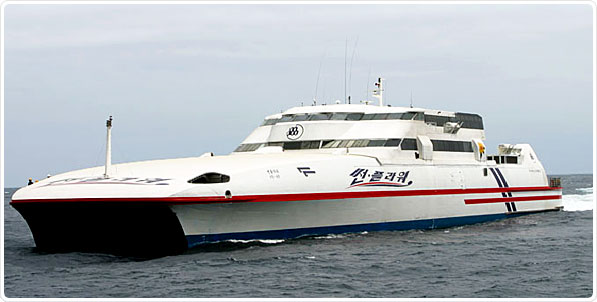

目前其中營運的三體船之一,名為Ocean Flower(오션플라워).
是菲律賓FBMA Babcock Inc.造船廠建造.
但是,其實是英國FBM Babcock Marine和菲律賓佬合作,技術來自英帝國.
至於同一家公司營運的Sun Flower(썬 플라워)雙體船,則是Incat Tasmania Pty. Ltd造船廠建造.

Posted - 10/27/2016 :  14:22:13  會員資料 Send 冗丙 a Private Message  引言回覆
要有三個屁股的才叫三體船(艦尾),以上都是雙體船呦,現在三體船一定是中間的船身比兩邊的大很多,多不俱太多浮力,只是減輕左右搖晃程度~~
而會有誤解是雙體船中間那個穿浪型雙船體(Wave-Piercing Catamaran,WPC)的艦艏過於突出且貼近水面,會讓人誤判是三體船~~
當然也有如CW兄貼的第一張圖藍白船Ocean Flower(오션플라워)中間小小一片分浪板的設計~~
目前不管是雙體/三體船在面對冬季風浪下都比不上單體船穩定,特別是現在流行我大清鎮遠號垂直艦艏+衝撞角對風浪可減輕3成的搖晃~~
荷蘭那種斧頭型的船艏更是號稱可以比傳統船艏減少4成的搖晃~~而傳統船艏就是指開花那種往外擴張預防海水打到甲板的艦艏~~
這裡就可知道WPC雙體船與三體船面對6~8級的海浪.................

Posted - 10/27/2016 :  15:43:39  會員資料  Visit cwchang2100's Homepage Send cwchang2100 a Private Message  引言回覆

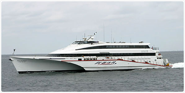

韓文部落格還有一艘Sea Flower(씨플라워호는).這艘總是三體船了吧...
此艘也是開對馬海峽,不過是獨島航線.這艘也是菲律賓造的.
