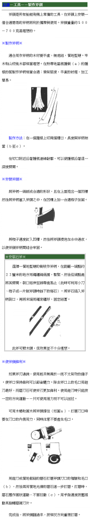

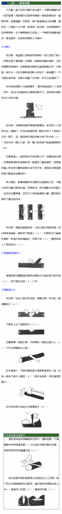

頭城刀除了使用感特殊之外,有一個缺點是刀鞘難做。但有人告知,台灣有人發
明了簡易的刀鞘製作法,比美國流傳來的自作刀鞘材料Kydex更好買且好處理。
http://www.keepon.com.tw/DiscussLoad.aspx?code=A82A8622648C95A4161DDD51ED96A7D0582349A096425DC8&p=2
草刀之刀鞘製作密技 - 10分鐘完成
SmileCome(微笑天使Smile)
建立時間:2006/2/22 下午 09:39:15
山友有福了, 草刀是開山路最佳武器, 但是刀鞘卻難以製作. 本人體念諸位山友痛苦, 於心不忍, 決定在此公開多年來, 製作草刀之刀鞘密技, 造福山友, 嘉惠世人. 製作方法, 非常高深奧祕, 但對有慧根的山友, 就很簡單, 時間只要 10 分鐘喔.
準備材料: 噴燈,大剪刀,棉質手套,鋸子, 水管 (4~5公分外徑, 2mm 厚度)
作法:
1. 用鋸子先將水管,鋸出比所需長度, 在長約5公分距離 (註: 多出的長度當握把)
2. 戴手套, 用噴燈將水管加熱至變軟.
3. 用剪刀將水管剪開一邊.
4. 將水管套進草刀, 順草刀形狀,壓平.
5. 用剪刀或鋸子去掉多餘部份.
6. 若外型不美, 可在局部加熱, 以剪刀, 剪出完美形狀.
備註
1. 水管要變軟, 剪刀才好剪.
2. 水管不要太厚, 否則不易變形, 也太重. (2mm 厚便可)
3. 轉彎處, 若不易調整漂亮, 可先加熱一邊, 或局部加熱再調整.
4. 刀鞘開口朝內, 或朝外皆可 (朝外較難,但比較安全美觀)
5. 刀鞘開口線,有點內合, 便可防止刀鞘滑出.
6. 開口線不要太密合, 不然冷卻後, 刀子不易抽出與放進.
台灣PVC草刀鞘
補充:這個說明中,關於製作刀鞘不要跟刀太過密合,我記得以前看過的技巧
是,先在刀上要跟刀鞘接觸部分包一層報紙或厚膠帶貼緊,刀鞘塑形完後再除
去,就不會太過密合。
要自做寬刃大刀刀鞘可能就要買大水管,但這看起來確實好用,材料比Kydex好
買,確實應該多加推廣。
