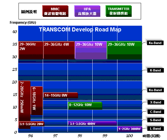

10年前台灣已經有能力生產5GHz以下1um製程的GaAs的MMIC,
中科院設計更高頻0.2um的GaAs元件,也是要送到歐洲某廠去tapeout.
相信那個AESA的T/R module也是這樣出來的.
中科院本身是沒有半導體製程的能力.
(這大概是唯一的缺憾,但現實上他們也沒辦法去補這塊)
主要就是設計電路,然後送外面製造.
CMOS的比較沒問題,TSMC就可以搞定.
只是不清楚這幾年下來,台灣廠商GaAs的製程能力進步到哪一個程度.
穩懋號稱全球最大GaAs晶圓代工,可是似乎只忙著接iPhone 6的單,
沒看到軍用的東西.倒是另外一家小廠有.但是明顯沒有穩懋大.
http://www.nownews.com/n/2014/08/06/1357974
