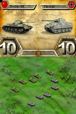

我想得比較簡單,類似這個的平板高解析度版
http://tieba.baidu.com/f?kz=952720160
這好像是NDS版的戰棋,應該有支持觸控.
