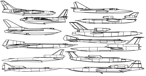

還綁在浮筒的思維上...真是看不下去,八百年前的古人都已經進化了
如果創新能力老是只有機翼是機翼,機體是機體,永遠也不會發現"翼胴設計"
