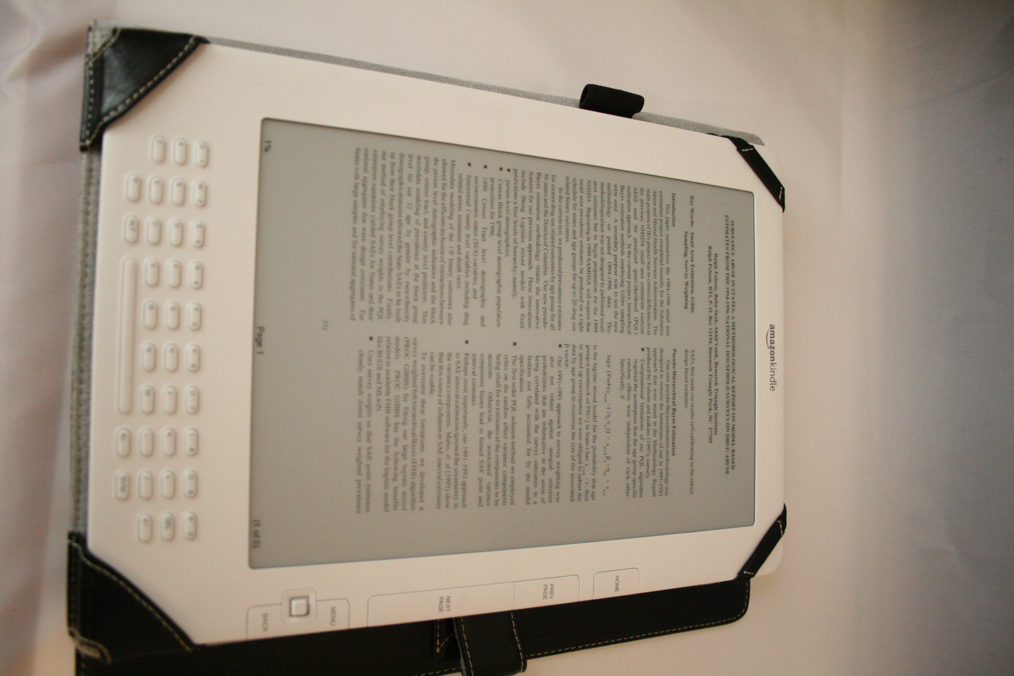

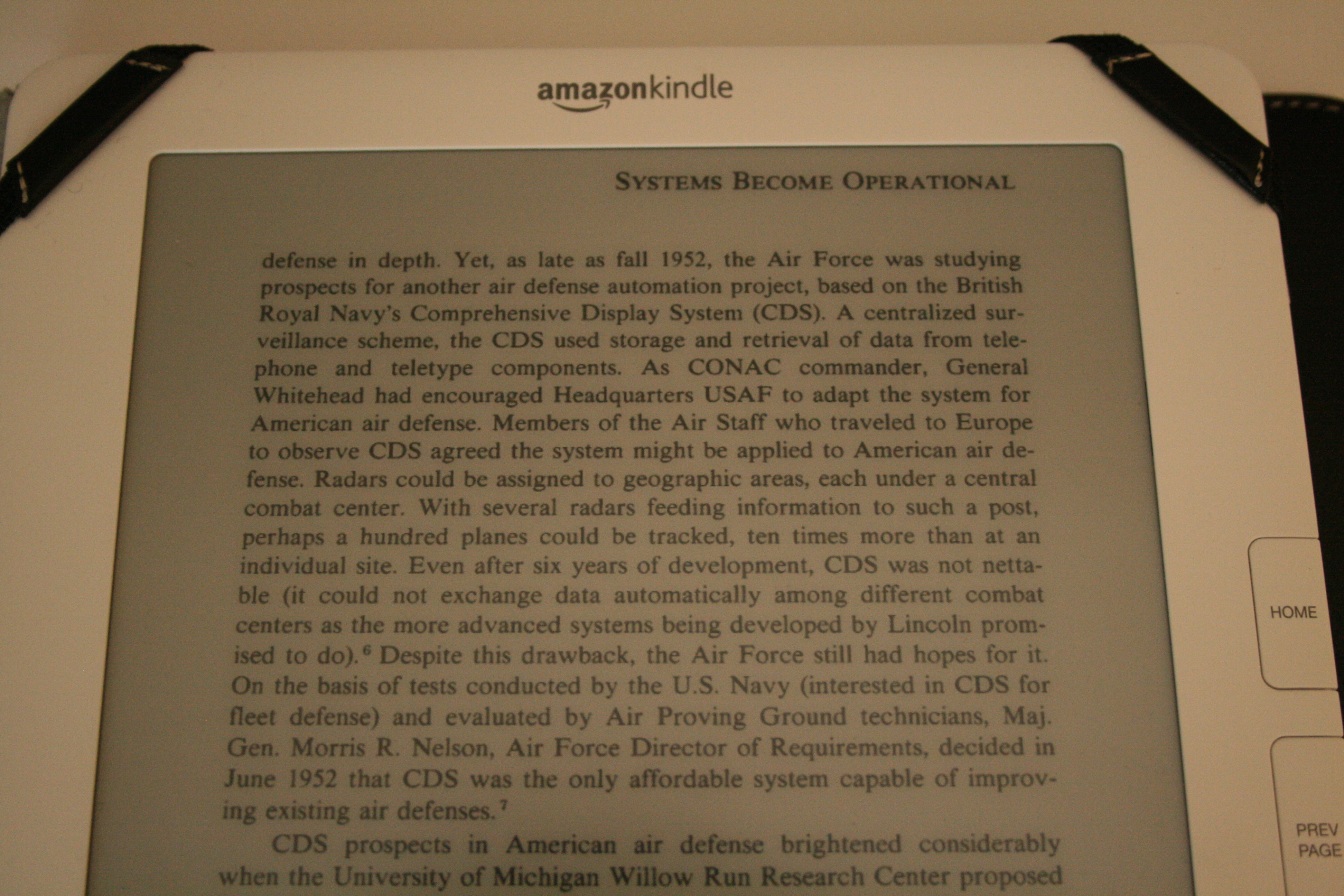

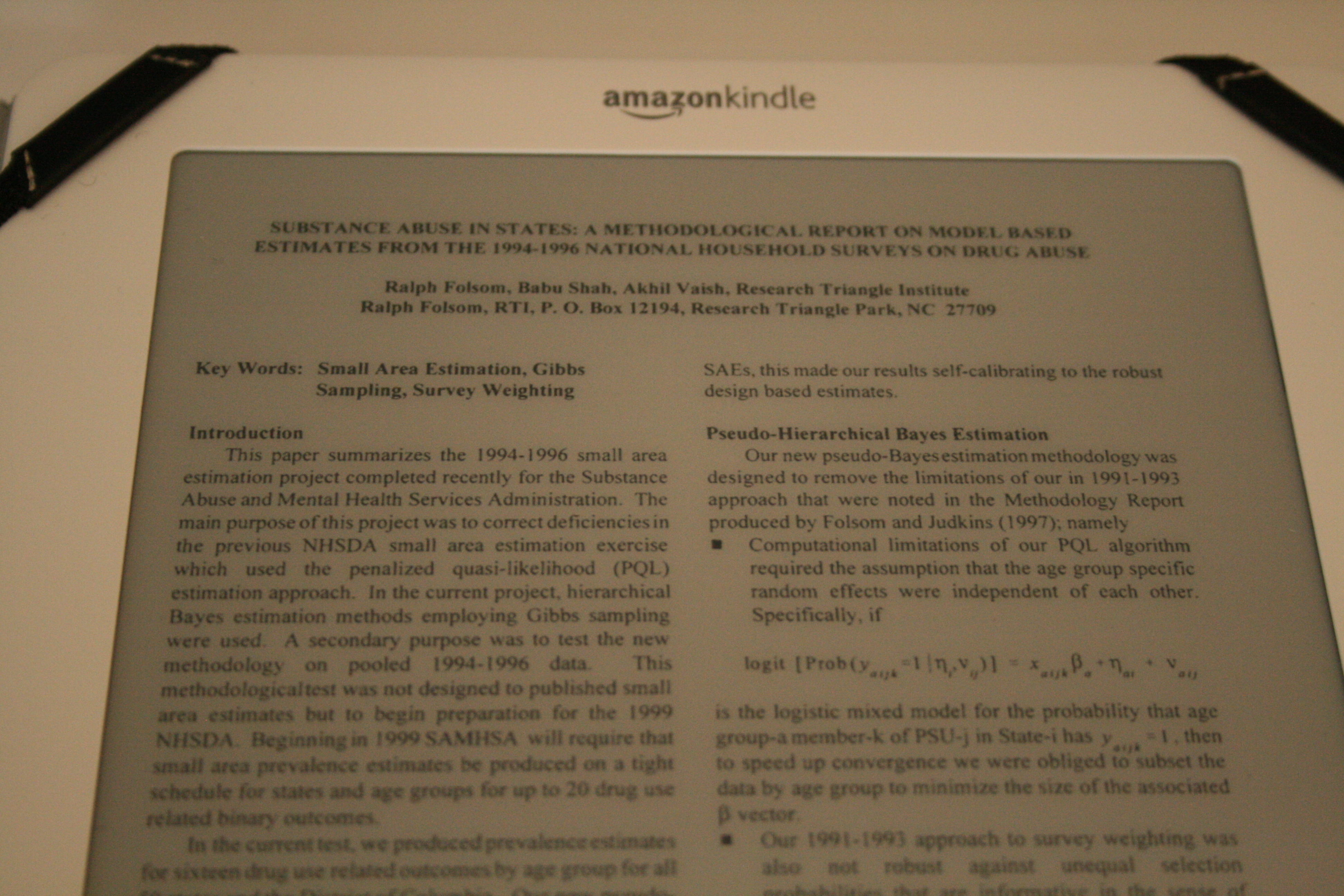

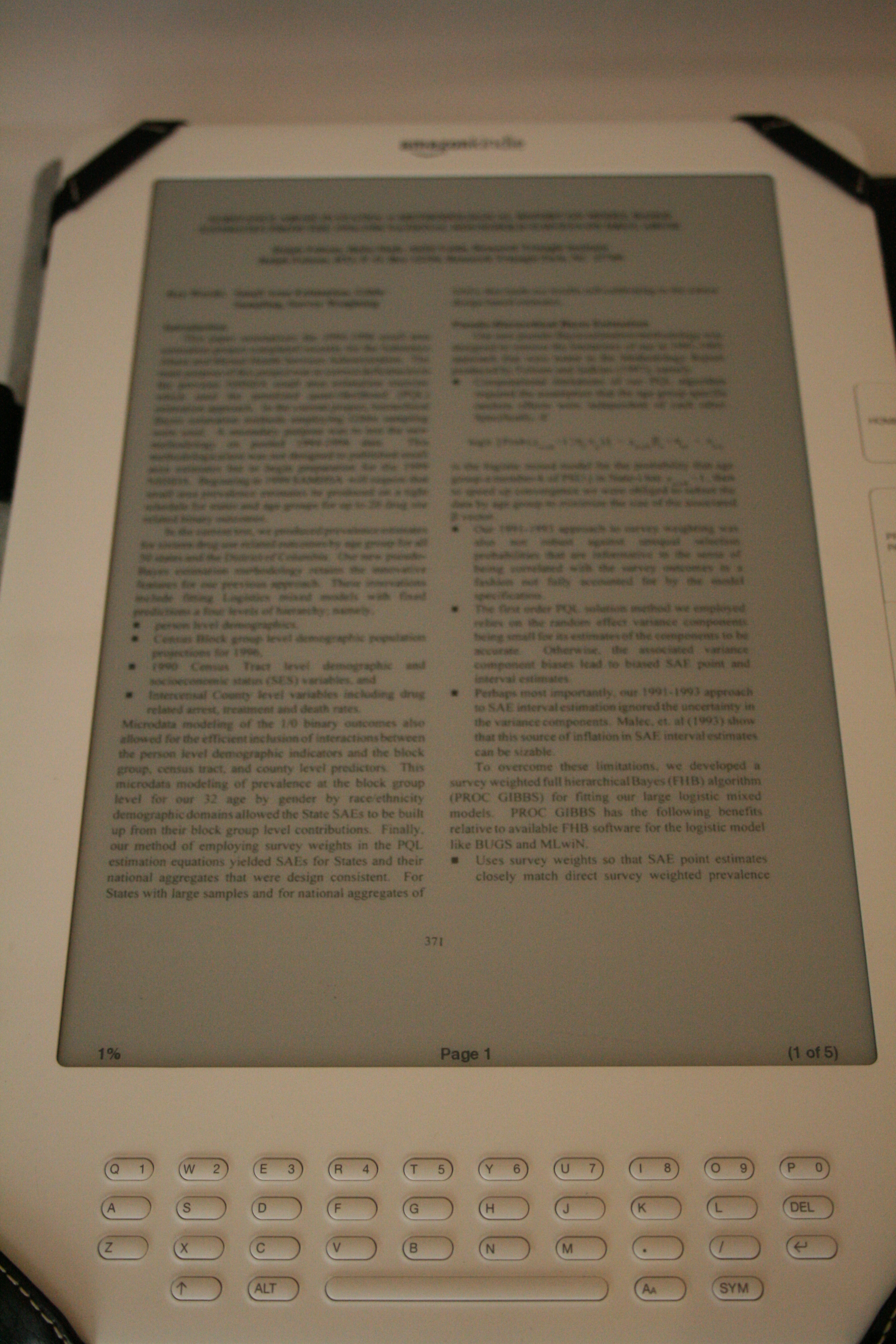

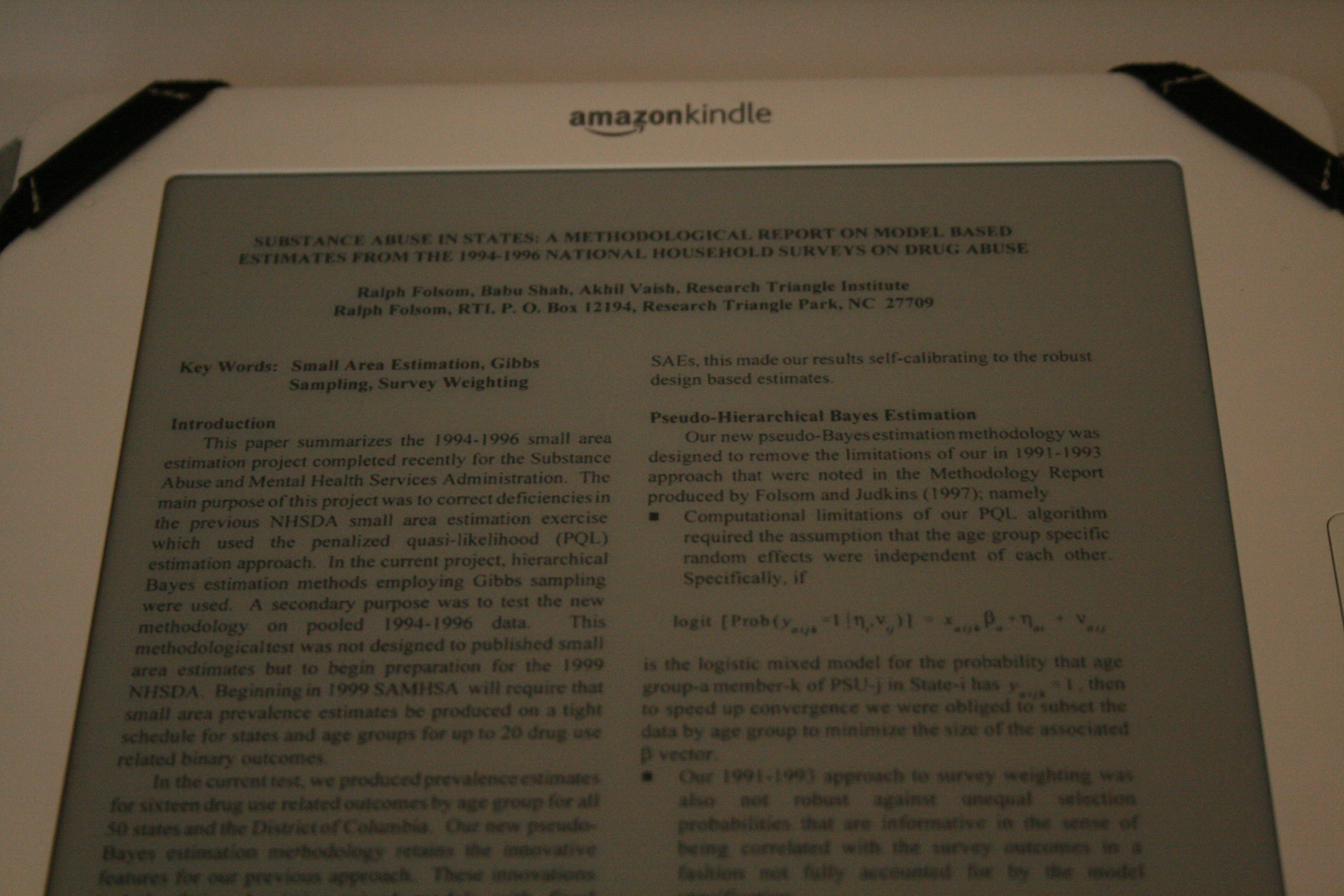

自己拍攝的照片來比較一欄和兩欄PDF在Kindle DX上的顯示和可能的閱讀舒適性。
http://www.acewings.com/cobrachen/photo/img_6578.jpg
http://www.acewings.com/cobrachen/photo/img_6581.jpg
http://www.acewings.com/cobrachen/photo/img_6582.jpg
http://www.acewings.com/cobrachen/photo/img_6583.jpg
http://www.acewings.com/cobrachen/photo/img_6585.jpg
http://www.acewings.com/cobrachen/photo/img_6586.jpg
照片太大,所以請各位自行點閱。如果需要比較其他檔案的效果,請告訴我。
