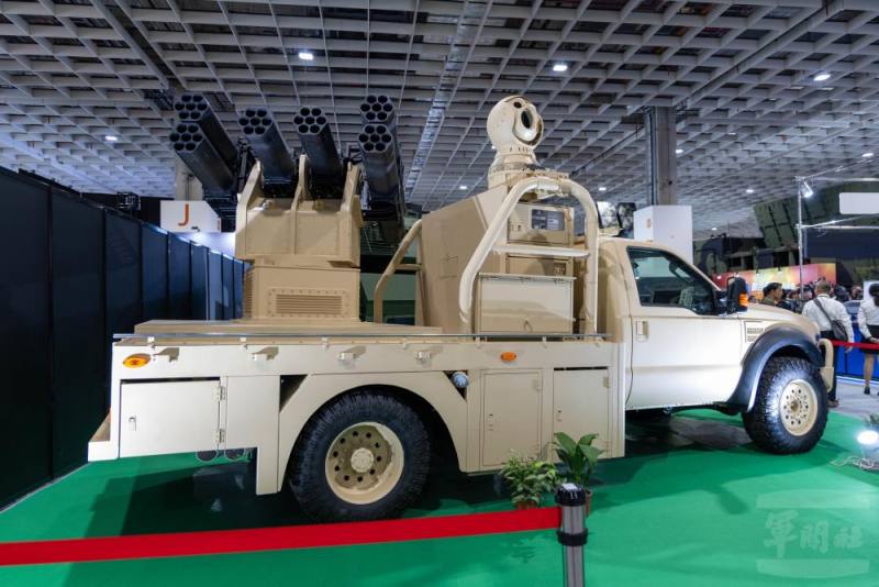

基本設計需要先點亮以下科技樹
1.雷射/無冷卻低成本紅外線導引改裝套件,可用於雷霆兩千的各種火箭彈
2.伸縮桅桿式光電紅外線雷射導引偵搜塔
3.降低後座力可使用可程式化彈藥或是近發引信之中小口徑快砲或是鏈砲
4.可攔截無人機的防空型無人機
以下是比較接近之想像圖
中間是中小口徑快砲或鏈砲可發射可程式化彈藥,兩側是多管火箭發射器,有個可升降的光電紅外線雷射導引桅桿,車上還配置防空型無人機
基本用法如下
偵蒐桅桿有個紅外線旋轉式偵蒐頭,快速掃描儀器視野內出現的目標,比對移動趨勢可以判別有沒有威脅,並交給雷射測距和光電導引頭做進一步目標識別.
射手根據系統提供之目標威脅評估與建議之方案可以選擇
1.高速目標:用防空型無人機應對
2.一般目標:使用裝了雷射/紅外線導引套件之高爆彈頭雷霆兩千MK15火箭彈接戰,雷射導引可用於固定或移動目標,紅外線模式可用於射後不理,防空射程大於12公里,對地可達15公里
3.其他目標:漏網之魚或是較低威脅之目標或迫近之車輛人員,使用機砲或是鏈砲解決
衍生型
A.海巡與海軍二線艦艇使用之艦載版
B.據點防禦之無人模組化貨櫃版,須與控制中心連線遠端操控
C.有人模組化貨櫃版,可伴隨車隊移動,可獨立接戰
參考國外設計Vampire系統
