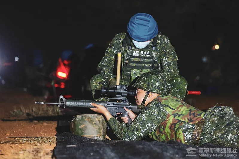

夜間戰鬥訓練,要捨得把夜視鏡帶出去玩.
這問題比較尷尬
國軍非特戰步兵的配發夜視鏡是<槍瞄式> 而非<頭戴式>
<槍瞄式>好處是 夜視鏡直接就是瞄準線 , 無需<雷射指示器>
但有個問題
台灣軍備局各型號的槍瞄夜視鏡都是固定倍率狙擊鏡 :
TS-84 :4倍/TS-93: 6倍
- 而且倍率不可調! (只有一個旋鈕:開關兼亮度)
好處是 野戰長距離對射優勢
缺點是極不適合CQB.
以上文 : 憲兵操演場地全在城市內
出動夜視鏡反而很尷尬
CQB/巷戰 你用 固定不可調6倍鏡,還很重 ??
固定4倍/6倍夜視鏡根本是為野外靶場優化…並不適合CQB/巷戰
在曠野/建築高層窗口防禦 才合適.
https://tw.news.yahoo.com/%E9%97%9C%E6%8C%87%E9%83%A8%E5%A4%9C%E8%A8%93%E7%B2%BE%E5%85%B5-%E9%A9%97%E8%AD%89%E5%85%A8%E5%A4%A9%E5%80%99%E6%88%B0%E5%8A%9B-160000912.html
頭戴式夜視鏡雖然方便 , 但遠遠沒有想像中浪漫
因為夜視鏡體積干涉 頭戴鏡幾乎不可能使用槍枝白天的鐵瞄/光瞄去瞄準
需要(另外花錢)加裝雷射指示器 直接去看目標身上的光點 才能打準 ,
而且距離也只有能看見對方身上光點(<30m)的CQB距離
(大多數遊戲的弊病就是沒模擬出這點 ,
才養出一票以為只要戴個頭鏡就能 邊自由夜行邊隨用ACOG百米狙人的玩家
但現實中: 自由夜行/百米狙人 兩者其實無法一鏡兼具)
最理想的方法就是:小孩子才做選擇 ,
槍式+頭戴式+雷指器 全都要
但全世界應該沒幾個單位能有這個行頭….
