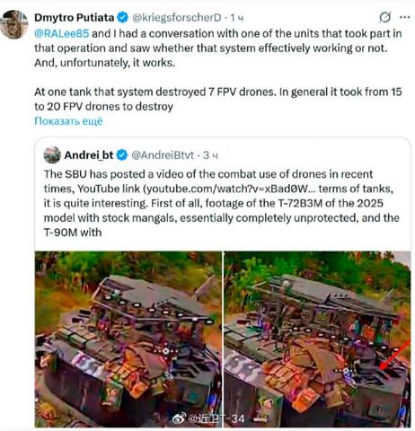

现役的会迅速淘汰,但是能�{适应新战场的坦克会迅速诞生。
没什么可惜的,战后三十年就迭代了三代主战坦克了,三代坦克从70年代苟到现在,已经是人类太偷懒了。
战场快速变革,只会不利于依赖存量兵器的军队,对掌握工业优势的国家不是坏事。
总体上我同意你的观点,生态位不灭,灭的只有物种。没有一个物种是被天敌吃绝的,但是会被同生态位的后来者淘汰。
反坦克导弹曾经造成技术奇袭,后来又被慢慢抵消,但是没有复合装甲、反应装甲的一二代坦克,已经没资格上战场了。
机枪曾经大杀四方,等到机枪的优势被抵消的时候,战场上已经是坦克的时代了。
to MCSEG兄:
APS对抗は人机确实有效,这是乌克兰は人机专家kriegsforscherD评价安装了反は人机型竞技场的T72B3,“一辆这�帚漫Z克,其“竞技场”系统击落了7架FPVは人机。总的来说,要摧毁一辆坦克(共有7辆),需要大约15到20架FPVは人机。”
但是同时别的は人机小组也提到,击毁一辆什么高科技都没有的沙皇坦克,需要30~40架は人机,如果对方没带弹药,天知道要打到什么时候。
这就是目前装甲专业的尴尬之处,一大�騄掑h硕士加班搞出来的APS,和村头五金店焊出来的棚子没有本质区别。高技术并没有带来高效益。
個人一直很好奇為何 沙皇戰車現在很少上鏡
照理說這種改造方案反無人機效果非常好….
Edited by - oneeast00 on 08/21/2026 14:03:42
競技場(Arena APS)研製史超過三十年(1993~),二十年(2006)的向國際推銷的報價約30萬美金
當時陽春T-72的國際市場價格約100+萬,等於貴兩三成、增重一噸,擋10-20枚RPG
現在多少錢不確定,大概會更貴一些(50+萬?),正如您說的
掛焊接金屬結構體的戰車(烏龜、刺蝟、沙皇烤架),搞不好擋下更多FPV,還比裝APS便宜太多(價差幾十倍)
要說缺點的話,就是大幅增重傷害傳動,違章建築犧牲視野和火砲轉向等,但似乎他們可以容忍這種戰場損耗
