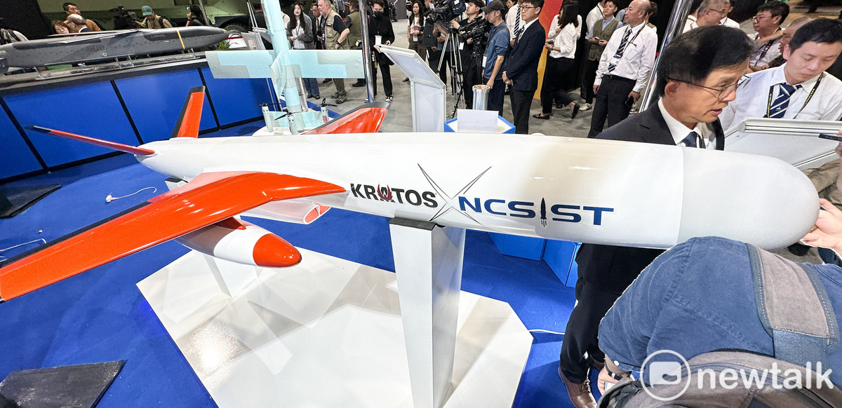

https://newtalk.tw/news/view/2025-09-17/994164
MQM178的基底,但是前頭明顯圓很多(可能要塞更多裝備),翼下有額外掛載
不知道裝藥有多少
Edited by - ARTHUR on 09/17/2025 18:50:19

Kratos官網
https://reurl.cc/0WeN0o
以下AI翻譯
Kratos防務與安全解決方案公司(納斯達克:KTOS),一家專注於防務、國家安全及全
球市場的科技公司,與中山科學研究院(NCSIST)合作推出Mighty Hornet IV攻擊無
人機,這是MQM-178靶機的革命性轉型。這款先進無人機將在即將舉行的台北國際航太暨
國防工業展(TADTE)上亮相,展覽於9月18日至20日在台北南港展覽館舉行
NCSIST與克拉托斯的合作包括一項協議,由克拉托斯負責在
國際上推廣勁蜂IV(Mighty Hornet IV)
這突顯了該無人機滿足全球防務需求的潛力。經過改裝的MQM-178具備高速性能,包括
0.8馬赫的速度、高G機動能力,以及超過35,000英尺的實用升限,使其成為此轉型的理想
基礎平台。Kratos無人系統部門總裁史蒂夫·芬德利表示:「Mighty Hornet IV標誌著
台灣軍事能力的重大躍進,也Kratos過去15年為台灣提供空中靶機支援的自然延伸。
這項開創性的合作真正突顯了Kratos在防務領域對創新與卓越的承諾。」Mighty
Hornet IV不僅體現了尖端技術,還受益於在合作演習中的實證性能。最近的演示展示了
MQM-178的可靠性和適應性,強化了其在有人-無人團隊作戰(MUM-T)以及巡弋彈藥情境
中的角色,並驗證了其令人印象深刻的飛行特性。
看起來極限速度跟高G機動能力沒有降多少,中科院自己的介紹有說還有資料鏈/光學
系統/AI電腦,不知道自主尋標能力如何
