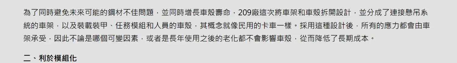

尖端文章裡面有M1和M2的分析差異(圖文都對比給你看),看你的回話,你連連結都沒點進去,後面的底盤和車殼分開生產你有看到嗎?
那不用討論了,純粹浪費雙方的時間而已,感謝你回話,請您自行9月到現場問展場人員。

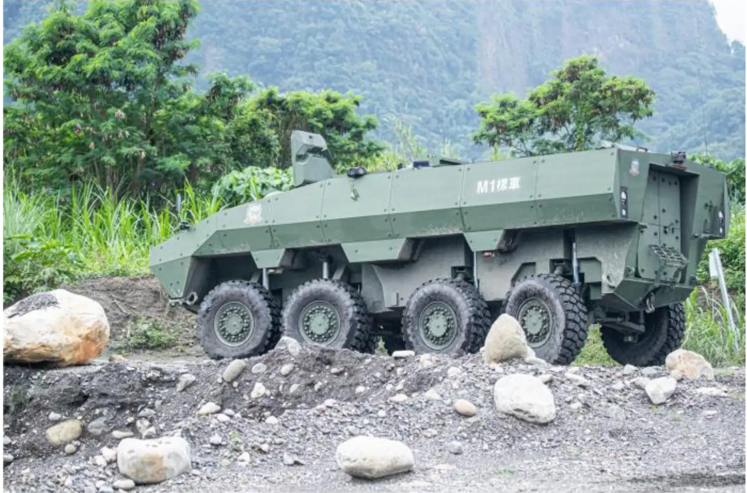

照片中不是很清楚嘛??? 後面就是一輛大砲鴨,就是一門105自走榴砲呀.
只要大砲鴨沒除役,登車大隊本身就還操作105砲,那訓練操作榴砲發射有啥好奇怪的.

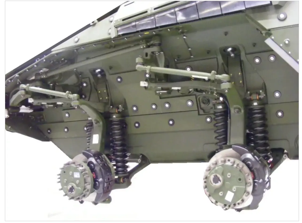

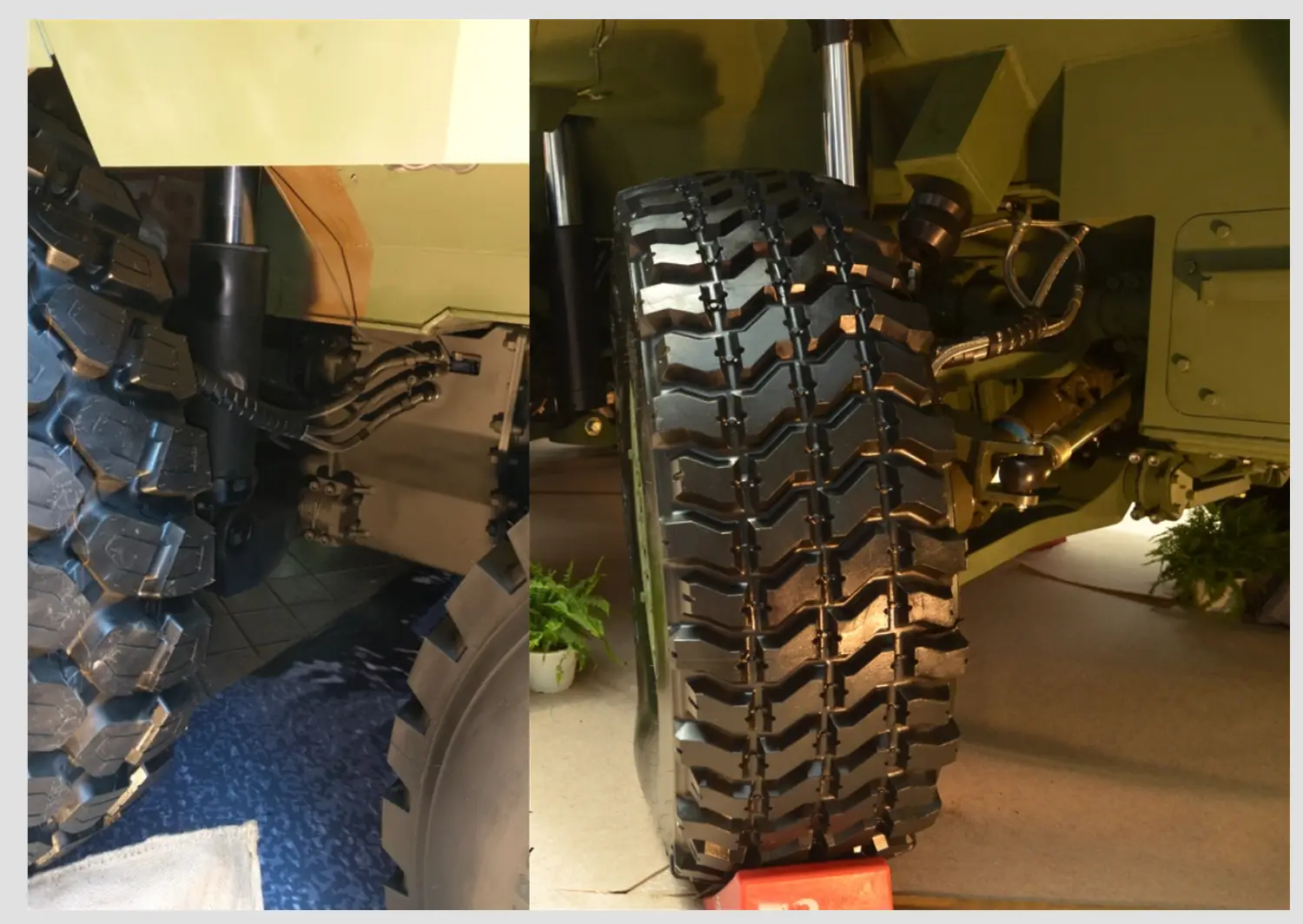

莫名其妙,你自己的認知與知識問題跟你說明了你自己要找文章來論述自己是正確的沒錯吧?我已經跟你說的很請楚了,八顆輪子緩衝缸,你是壓根就不懂車輛結構的是吧?
有沒有看到銀色的一支頂到車體上?
頂的地方就是結構的硬點也是主結構所在,不懂你在那繞啥圈。主避震的支撐點不是主結構那是什麼?
上面這張圖有沒有更清楚?八個主要的應力點與硬點都在車殼上,所以車殼還是主結構,懂嗎?

Posted - 08/24/2025 :  01:41:32  會員資料 Send metalfinally a Private Message
雲豹2型的底盤正確說是副車架比較大塊一點
他的避震器上座還是鎖在車體上,沒辦法說是完全獨立底盤
壞處是比較重,重心會比較高一點。但好處就是中地雷後,損傷小的很有可能就是底下承載驅動的副車架換掉就好了
對於冶金技術比較差的台灣工業,長時間操車後如果金屬疲勞怎樣了,也有很大的機會只換下車架就好,上面的車身不用換,財產上還是同一輛車
