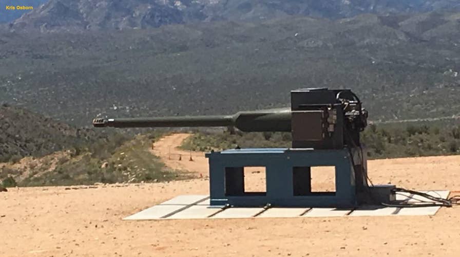

4293 Posts
Posted - 06/10/2025 :  01:28:02  會員資料 Send oneeast00 a Private Message
再問一次
裝57mm砲的LCS算不算美國海軍戰艦??
裝57mm砲的 FFG-X 算不算美國海軍戰艦??
如果 US Navy 願意把76mm->57mm
又憑什麼認定 將來美國海軍水面艦艦砲不會繼續朝減小口徑提高射速演化?
https://en.wikipedia.org/wiki/XM913_chain_gun
也許有朝一日. 還在堅持127/76正義的只能隨 Perry / Ticonderoga 一樣逐漸進入歷史....
Edited by - oneeast00 on 06/10/2025 01:32:31
