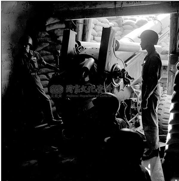

這兩張照片很好,補齊了證據鍊與我的推測.
第一張是鋼筋混凝土工事加外堆沙包與覆土.
一般來說,半永久性的鋼筋混凝土工事是不用堆沙包補強的,而之所以這麼做的理由也很簡單. 強度不夠.
各位看看,那個外牆厚度.
也就是說,這個鋼筋混凝土工事,它是利用鋼筋混凝土工事做為框架,堆沙包與覆土來加強防護. 這麼做最直接的原因,應該就是想省鋼筋混凝土.
如果我的猜測沒錯,這個日後應該會拆掉,重建一個真正的半永久性的鋼筋混凝土工事. 而不是維持這種不上不下的鋼筋混凝土框架的野戰工事.
喔,問題是什麼? 堆沙包很好方便容易便宜,就是費些人力與時間而已. 但它真正的問題是,沙包會破會爛,也就是說,每隔一段時間,就必須費人力時間,重新整沙包堆放.
因此野戰工事用沙包,但半永久性工事就不會用了.
那麼陸軍為什麼要兜這一圈? 雖然黃埔陸軍是腦殘,但也是專業軍人,蠢不至此.

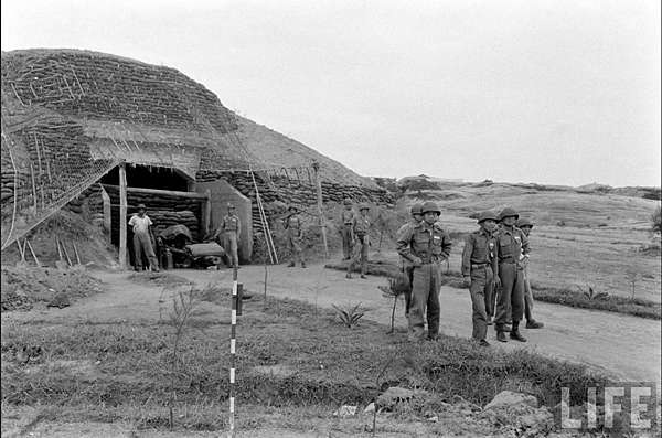

第二張照片,很清楚的說明為什麼. 這是木頭框架式的野戰工事,用沙包堆砌.
各位要有個認知,野戰工事修築有效率問題,時間,人員都是資源. 堆沙包是不錯,但會佔用相當多時間與人員.
一般來說,以蘇式教範來說,伐木做框架,再堆沙包即可. 快速簡單方便,不需要太多人力與時間便可修出野戰工事.
那陸軍為什麼這麼做? 很簡單,沒木頭. 外島資源有限,根本沒有太多的木頭可以伐採.
所以你們看,這個砲兵掩體大部份都是沙包,木頭少得可憐. 60-70年前,陸軍守外島,不缺人也不缺沙,但缺木頭與資材.
但日換星移,70年後在台灣本島還這樣搞...我對於黃埔陸軍的評價,並不是憑空的,而是有堅實可靠的證明.

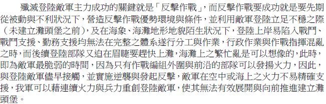

从国军内部刊文来看,国军比较关注乘敌立足未稳之际展开反击
因此,滩岸阵地的经营,应是在战前作为守备部队的临时阵地,战时则作为拘束-->打击-->逆袭的场所
守备阶段应是以步兵旅为主,借助临时构筑的沟壕,工事,阻止敌方小股轻装特战的渗透,同时掩护工兵部队设置障碍区,布设雷场
在登陆船团抵达换乘区域之前,守备步兵旅就应会撤至二线阵地进行休整。因为稍后共军远火部队就会对滩头阵地展开炮击
以共军东部战区为例,其战区辖属第一远火旅有36门8管400毫米火箭炮,3个集团军远火营合计36门12管300毫米火箭炮,一次性可投射超过700枚火箭弹,完全有能力在3-7千米宽度的登陆区域制造纵深约1公里的有效杀伤区域
共军远火部队还装备有3级以上は人机,用以评估打击效能。而各火箭炮均配备一辆模块化弹药车,能�{在20-40分钟内完成再装填,根据は人机回报的资讯,�貝w进行再次打击或对纵深区域进行射击
所以,步兵旅不及时撤离的话,留在原阵地上只会招致は谓的杀伤。敌方必然会在两栖部队上岸之前�祟陵�灭滩岸阵地上的有生力量,保证部队上岸时不会遭到守备部队轻武器的反击。
而从国军的角度来看,只有本方的守备部队撤离滩岸阵地之后,国军也才可以放心地对上岸敌军实施打击,之后再视打击效果,适时发起逆袭
