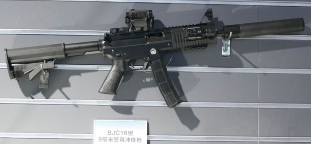

3980 Posts
Posted - 12/23/2024 :  17:56:35  ·|­û¸ê®Æ Send davidboy a Private Message
06¤£¦ý¦b08奥运´Á间装备¤£¤Ö¤½¦w¯Sĵ¡A还¦b长¬K¥X过实战¡C
¤½¦w换枪ºC¡A¬O¦]为¤å­²¤§¦Z¡A¥u¦³¸Ñ©ñ军¥i¥H¥ß项枪±ñ¬ã¨î¡A¦C装©w«¬¦Z¦U¦a¤½¦w§½¦Û¤v从ªö购¥Ø录¤W选购¡C¦Ó2000¦~¤§¦Z¸Ñ©ñ军°£¤F05¦¡5.8·L声ú}锋枪¡A对ú}锋枪没¤°¤\»Ý¨D¡C
5.8¤p¤f径·L声弹这Ïú¼É«B±ùªá针没¦³Äµ¥Îɲ­È¡C还¤£¦p继续¥Î79¡C79¦]为¬O闭½£«Ý击ªº导Éaú}锋枪¡A单发ºë«×«D±`¤£错¡A经±`³Q当°µ«Ç内µuª®¡C
¦Z来·Q¥Xªº·s办ªk¬O15¦~尝试让¤½¦w³¡´£«ü标¡A©e¦«¸Ñ©ñ军¥ß项·sú}锋枪¡C赢®a´N¬O现¦bÃn¥ú«Ü¦hªº171¡C¤£过§Ú觉±o这¦¸¸¨选ªºBJC16«D±`¦³·N«ä¡A闭½£«Ý击Éa§j¦¡ú}锋枪¡A§â79ªº«Ç内µuª®¸ô线¨«¨ì¶Â¤F¡C

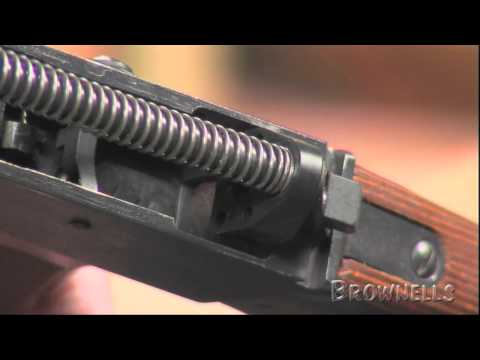

28948 Posts
Posted - 12/29/2024 :  21:32:55  ·|­û¸ê®Æ Send ·V¡D¤¤³¥ a Private Message
Originally posted by ¶¢¹C¤§¤H
¦pªG­n´î»´®g³t
¥Î½w½Ä¹Ô¤§Ãþªº¤£¦æ¶Ü?
¤ñ¦pÂò¾÷«á³¡¸Ë­Ó½¦¶ô¤§Ãþ
¦³¡A¦³¨Ç½Ä¾Wºj½T¹ê¦³¸ËBuffer¡C
¬Æ¦Ü²{¥N¤]¦³¤H¶}µoµ¹AK-47¤§Ãþºj±ñ¨Ï¥Îªº½w½Ä½¦¹Ô¸Õ¹Ï´î¤ÖÅé·P«á®y¤O¡C
¦ý³oºØ½w½Ä½¦¹Ô¬O®ø¯Ó«~¡AÀWÁc®gÀ»«á«á©¹©¹·|¯}·l¦Ó»Ý­n§ó´«¡C
https://www.youtube.com/watch?v=ySRJeF--6mk
Brownells - AK-47 Buffer

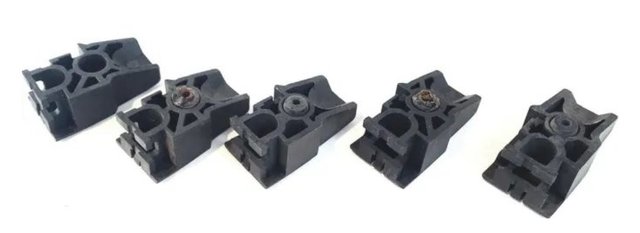

¦pªG­n´î»´®g³t
­º¥ý¡A§A说ªº东¦è¬O¦s¦bªº¡Aumpªº¤UÉó§X©³ªO¤W设¦³¤@个¾ó胶缓ú}¾¹¡A©MG36ªº¤L¥G¤@ý©¡C¦ý¬O这东¦è¦bump¨I­«ªº枪Éó锤击¤U烂ªºÌå§Ö¡A¦pªG¨Ï¥ÎªÌ还¬O«ö·ÓG36ªº¨Ï¥Î经验¡A¤£¤Î时§ó换缓ú}¾¹ªº话¡A烂±¼¦Z²Ä¤Gú}¶qÌå¨ã恶¤Æ¡A§ó¥[给UMP§¤实¤F¥´桩Éóªº恶¦W¡C
¦Ó¥B¥»质¤W¡A¾ó胶¤]¥u¬O¤@个ªý¥§¤j¤@¨Çªº弹®¡A弹®®¶¤l©P´Á¤½¦¡T=2£k¡]m/k¡^½¡A¸òªý¥§没¦³关¨t¡Cú¨©w©P´Áªº还¬O¦Û动Éó质¶q©M弹®­ÏüL¨t数K¡A¦Ó弹®­ÏüL¨t数K¨ä实¬O¥ÑÉó§X长«×¡B¦Û动ÉóûD动¦Z®y³t«×V1©M¼²击Éó§X§ÀºÝ³t«×V2ú¨©wªº¡C这两个³t«×设计师®ÚÕu¤l弹©M枪±ñ类«¬ª½±µ选择¦n¡A³Ì终¦Û动Éó质¶q©MÉó§X长«×ú¨©w¤F枪±ñ®g³t¡C¦pªG¤£¯à±µ¨üÆÓ敌100¨ºý©ªº¶W长Éó§X¡A¨º´N±o¤Wú£³t¾¹¡C
¨ä实¡A¦Û¥Ñ枪É󰣤Fú£³t¾¹¡A还¦³¤@个设计难点¬O弹½£开¼Ñ¡A§N枪时»Ý­n开¼Ñ¼W¥[©â壳ªý¤O¦Ó­°§C枪Éó¦Z§¤³t«×¡F连®g°ª温条¥ó¤U¡A¤S»Ý­n开¼Ñú£¤p©â壳ªý¤O¦Ó¥[¤j¤F枪Éó¦Z§¤³t«×¡C这两个­n¨Dtm§¹¥þ«n辕¥_辙¡C
©Ò¥Hmp5开ûDªºú}锋枪¨B枪¤Æ¤~¬O¤ý¹D¡A¦Û¥Ñ枪Éóªºú}锋枪结ÌÛ简单¡A¦ý¬O­n设计¦n¤Ó难¤F¡C
Edited by - davidboy on 12/31/2024 10:12:44

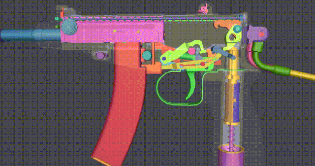

28948 Posts
Posted - 12/31/2024 :  14:02:32  ·|­û¸ê®Æ Send ·V¡D¤¤³¥ a Private Message
¦ý¬OMP5¥H«áªº°õªk½Ä¾Wºj¡AÁöµM¤j¦h¤w¸g§ï¦¨»P¨Bºj¬Û¦Pªº³¬Âêºj¾÷À»µo¡A¤´Â¤j¦h¼Æ¬O±Ä¥Î²³æ¤Ï½Ä¦¡­ì²z¡C¥D­n­ì¦]¤j·§ÁÙ¬O¦]¬°µ²ºc²³æ¡A³y»ù¸ò¹B¥Î¦¨¥»³£§C¡C
¤ñ¦p«X°êªº·s«¬°õªk¥Î½Ä¾WºjPP-19-01/PPK-20¤]¬O¤Ï½Ä¦¡­ì²z¡C¥u¬O§â¥d©Ô§Æ¥§¥i¤Ò¦¡³]­pªººj¾÷Á`©Ó¤WÀY¡A­ì¥»¬O¬¡¶ëªº³¡¤À§ï§@¬°³æ¯Â¼W¥[ºj¾÷²Õ­«¶qªºÅK¶ô¡C
https://youtu.be/TytgA4OkFJs?si=Etj4hjOj3CyZ-VY0
¤Ö¼Æªº¨Ò¥~¬OB&T MP9±Ä¥Î¤F¦b¦Û°Ê¤âºj¤W±`¨£ªº¶É±×ºjºÞµu«á®y­ì²z¡C
https://youtu.be/G3Xz7dj5j9c?si=c17tkUfxVPTNxooT
3D Animation: How the B&T MP9 Submachine Gun works
¦ý¦p«e©Ò­z¡AB&T¦b¨ä¯u¥¿¸Õ¹Ï¥Î¨Ó¨ú¥NMP5ªº²£«~APC9¤WÀY¡A¬O±Ä¥Î¤Ï½Ä¦¡­ì²z+¾÷§X§ÀºÝ²GÀ£½w½Ä¾÷ªº³]­p¡C

没错¡A枪ºÞ¦^转¦¡闭锁¡A欧¬w¤â枪³ß欢¨Ï¥Î¡A¤ñ¦pMP9ªº¦Ñ¯ª©v´µ¤ÓûØM1912¡A«X国ªºgsh18¡C
还¦³§Ú们ªº92¡A这Ïú­ì²z¤£¹³«k®ÔÉr结ÌÛ枪ºÞ¤W翘¡A¤ñ较Óì¦X装®ø­µ¾¹¡C
MP9-TMP¥»质¤W¬O¤@¥u®M¤Wú}锋枪壳ªº¤â枪¡A¥Î枪ºÞ+枪Éóªº质¶q来©Óü®¤l弹ªºú}¶q¡A变¬Ûú£¤p¤F枪Éóªº质¶q¡C
