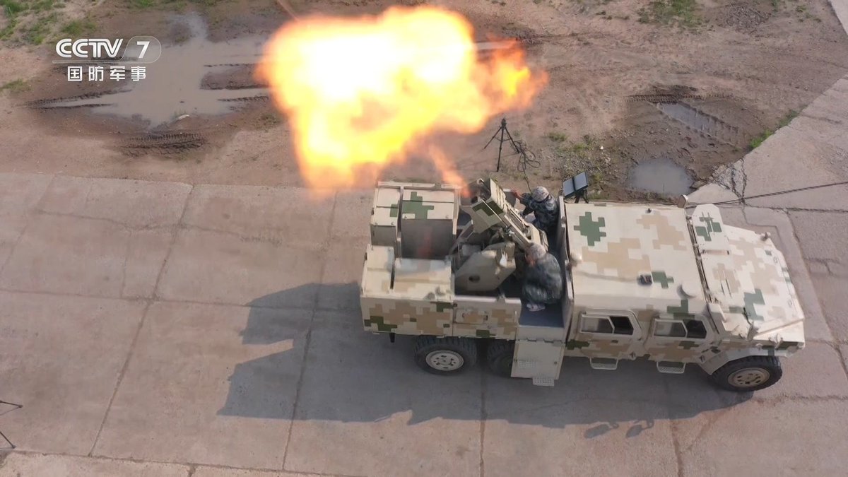

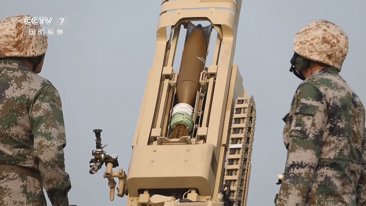

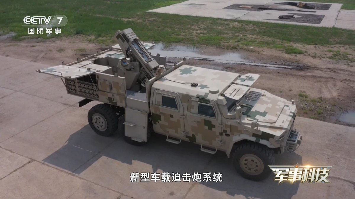

6X6,120迫砲電動砲座搭配半自動上彈裝置,
主要重點是後端的砲令射擊指揮系統,但前端車輛也很有趣,
電動軟砲座可以大幅降低後座力,但砲座本身還是方在四顆輪子中間,
這樣就免去架支柱的問題,
不過,我認為它是將前輪與前車身當成類似於助鏟的性能來增加穩定性,
然後搭配末端導引彈藥來校正誤差.
(因此得盡可能朝車後射擊)
