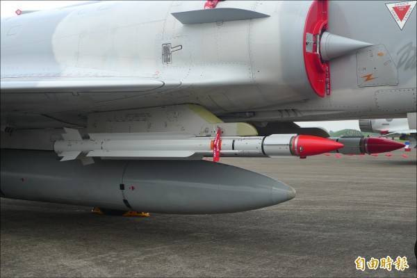

可使用魔法飛彈或雲母飛彈皆可.
這裡要提醒一下一個重要基本常識:
魔法飛彈 (Magic: R-550)也就罷了
國軍幻象機全部的雷達版雲母飛彈(MICA)與機載劍二都是 延遲點火.(先自由落)拋(再點火)射模式. 以免傷害飛機機腹/進氣.
而並非響尾蛇(機翼翼尖)的在架直接點火 <滑射>
如果要把幻象機雲母飛彈(MICA)改成地面發射..
不但建議修改火控/飛彈軟體為 直接點火.並排除<在架禁止點火的安全鎖>機制
掛架也要修改適應..
不過要知道. 劍二/IDF的原廠好歹是臺灣自己人.改陸劍二自然會注意修改
而個人極端懷疑 老法的 戰機原廠:達騷/ 飛彈原廠:MBDA 會願意鳥閣下的非自然使用需求......
如果只是什麼都不改只想把幻象機地面架起來打的 沒常識遊戲迷....
粗暴的把幻象機 & MICA 立在地上打:
飛彈延遲幾秒才點火...算小事...
飛彈點不了火(沒脫離掛架/安全銷 .被鎖住)..也是小事
最怕還用上 榭樹的露天掛法 甚至是直接把幻象機地面立起來打的沒常識遊戲迷
恐怕會發生 MICA飛彈沒點火.先落在腳邊.再點火.然後xxxx.的 搞笑/遺憾 慘劇.......
Edited by - oneeast00 on 05/20/2023 01:02:56
