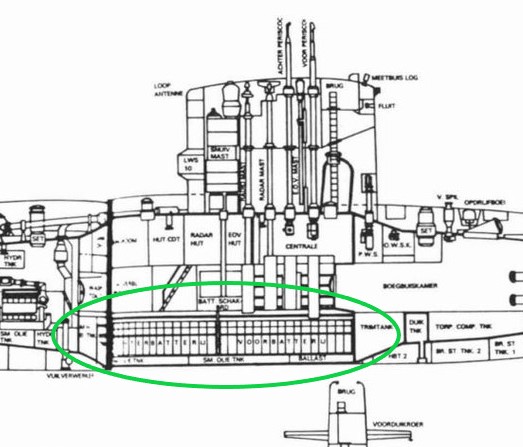

常规��舰的电池重量一般占其水上排水量的10-15%---当然也有个别比较特别的,这个就不抬杠了
对于2500吨级水上排水量的海鲲级来说,电池的重量约在300吨上下,布置在舰体中段单壳体结构的最下层
每块电池的重量从几百公斤到接近1吨,其尺寸可以保证能�{从舰体上方的人员出入舱口进入��舰舱内,平时的修理、更换都は须切开耐压壳
所以,在��舰建造阶段,恐怕没谁会想�茤僕謋x上的��舰内多装进好几百吨的重量;��舰上甲板在船台上是辣么的高,在上面装电池,远不如��舰入水之后在从码头上装方便---而且铅酸电池还有酸液在里面的呐

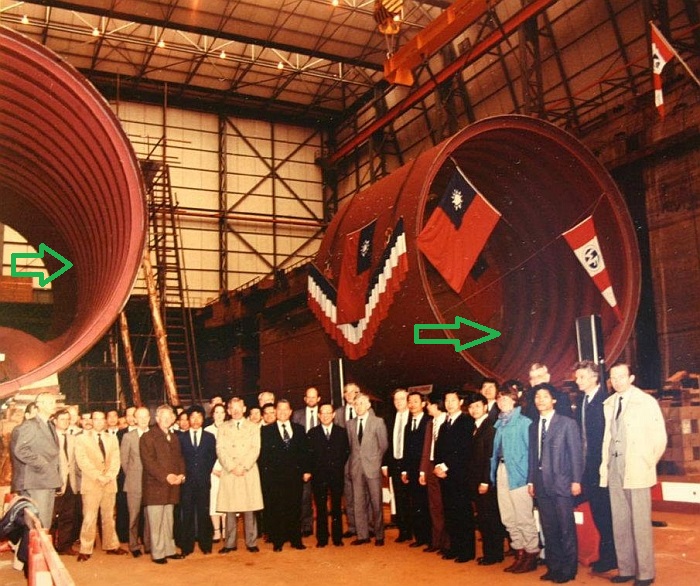

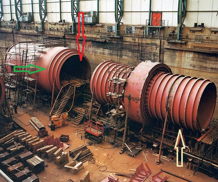

对于��舰,可能最大的迷思就是好多人以为耐压壳只是一个圆筒子,用机械把钢板弯成一个大圈,然后焊接起来就可以了
其实以人类现有的科技水平,还造不出一根几十公尺长,能�{承受几十倍大气压的压力且�u命能有几十年之久的圆筒子。所有的��舰都需要用加�L筋(Reinforce Ring)对这个“圆筒子”进行结构加�L。单壳体��舰从内部进行加�L,而双壳体��舰则从外部加�L。
以剑龙级为例:(は耻地盗用船长的两张图)
绿色箭头指向的一圈圈的“环”就是单壳体段的内加�L筋
下图中,黄色箭头指向的是双壳体段的外加�L筋,绿色箭头指向单双壳体连接段锥形体的外加�L筋,请留意下红色箭头指向的单壳体段的内加�L筋
所以单双壳体��舰从结构�L度设计的算法上就是有�荇琤貍吨ㄕP的。外部加�L的算法相对比较简单,但缺点是使用外部加�L的壳体段不能太长,一般每隔十公尺左右就需要在舰体内部加一道承压隔壁(Bulkhead)来提升承压能力。内部加�L则没有这个问题。
所以,双壳体��舰必然意味�茼h分区小隔舱,耐压壳体有多少公尺长,除以十就大致知道内部有多少个水密舱。

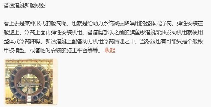

悲剧了,对岸的军盲博主把台湾早先制造的茄比级��舰的动力舱分段当作了海鲲级的咯。到目前为止,对岸军事媒体、自媒体对于海鲲级的研判基本上没有准确的
不得不说,对岸的军事评论水平还处在一个相当粗浅的阶段,は论是对于共军的は脑吹捧还是对于国军的极力贬低,民族主�暯O大国沙文主�慦漕g热都要远远高于求实认真的理性评判,很难说有多少参考价值,令人感到非常的遗憾
