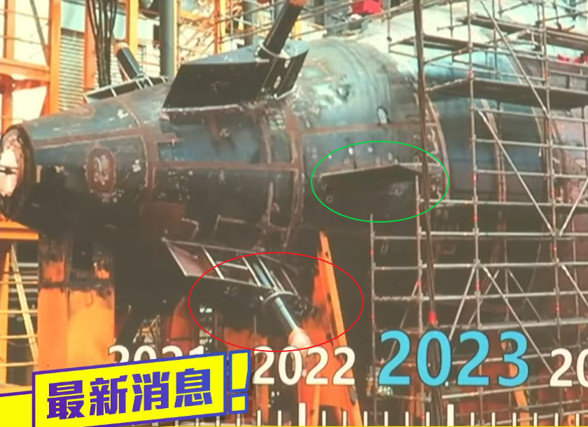

確定有如海豚級的水平舵了
另外小弟發現幾乎是帆罩正下方側面 有一片長方形的微凸 不知是否也如機敏級的大型陣列聲納

第一呢,那个应该不是水平舵,而只是固定式的稳定鳍,未来还有可能作为拖曳声呐的基座,以便张开拖曳声呐的线缆,免得被螺旋桨给削断
请留意下图,红圈内的是X型尾舵的动作机构,而绿圈内的稳定鳍则没有同类机构,只是简简单单的固定在那里

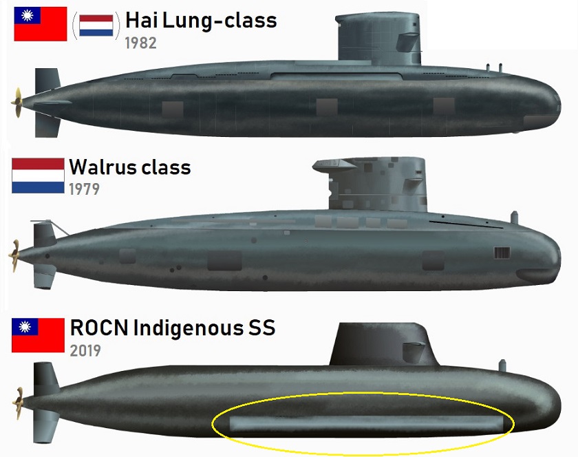

第二的那个微凸长条可以说是IDS关键中的关键---舷侧低频被动声呐阵,就是下面模型图中黄圈里的部分,也是IDS跟剑龙级相比最大的进步
舷侧低频被动声呐阵的长度宽度等又都是机密中的机密,其他人可以参照其尺度大致推算出其所能容纳的听音单元的数量,进而计算出其大致性能来,所以下水仪式上才要特意包裹起来
舷侧低频被动声呐阵可以有水平与垂直两个方向上的信号增益,要由于对岸共军��舰上的线性被动声呐阵---后者只有水平方向上的增益,因而は法判断出信号来源的深度,实现��对�耵滌l踪功能
重点来了小毛兄心心念念的反�虭鯠O反�秅繾�舰艇的效能,其实都比不上装备有舷侧低频被动声呐阵的��舰,因为它不仅可以在敌方��舰经常隐蔽的温跃层以下深度航行,而且自噪声也要低于破浪前行的水面舰艇,是真正意�憭W的沉默杀手
所以米国粑粑为何先不卖MH-60R,一来国军的震海案は疾而终,MH-60R来了也一时未必有好的载台,二来就是IDS其实是更�L的反��装备,可以替代MH-60R

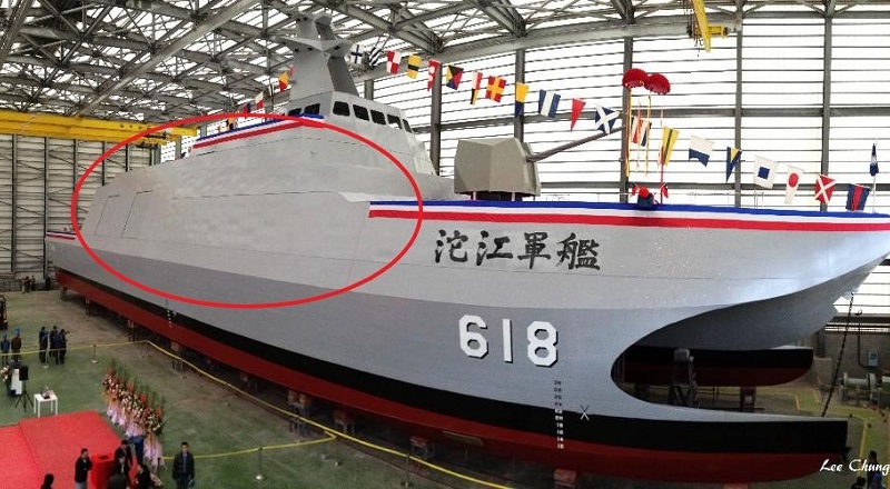

对岸军盲博主们已经开始调笑IDS咯,其中就有嫌弃IDS的帆罩凹凸不平,好像也已经传到了PTT上
不过这对于采用薄钢板焊制的现代舰艇而言是再平常不过的了。借一张前面现成的沱江的图,红圈里头也是一毛一��
要说有什么解�角霈蛌�话---最简单的就是...多刷两层漆
Posted - 09/29/2023 :  11:27:37  會員資料 Send metalfinally a Private Message
那塊與其說微凸,到不如說是露出壓力殼的凹陷區
而且現場建造影片一開始的IDS標題,背景的海鯤3D多邊形模組就有把那個凹陷區建模建出來。
https://youtu.be/LKuDz0oLrSs?si=weD2NJdajJoj1Rs2
凹陷區下方就緊接著類似法國凱旋級和日本蒼龍的凸出條狀形陣列聲納。
凹陷區的設計,英國Vanguard級也是在側面有一塊
https://www.modelshipmaster.com/products/submarines/Vanguard-Class-Submarine.htm
凹陷區的上緣,外層結構和壓力殼的交界處通常會設置水櫃的壓艙水進出口。只是台灣的海鯤那個凹陷區又相當短,感覺開口大小不夠壓艙水快速抽放,可能跟劍龍級一樣在外層結構上部的前後方再開幾條壓艙水進出的條形進出口。
所以我也不知道刻意開個凹陷區是做什麼,在側面條形陣列聲納上方再接一個方形陣列聲納,又感覺兩個陣列聲納會發生干擾,所以應該也不會是另一個陣列聲納。
而且凹陷區四個角落還有打圓角,感覺很精緻。(但是外層沒有覆蓋吸音瓦片也是事實)
