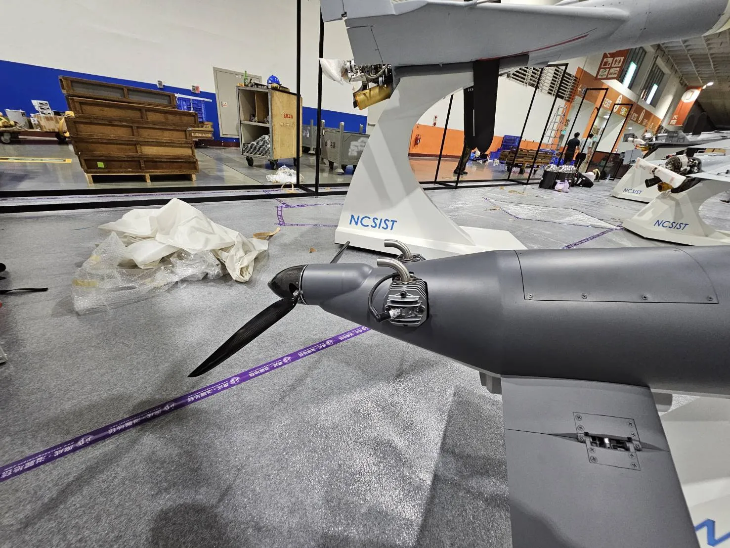

同樣的能量,固體燃料成本是煤油的10~100倍
參考土耳其Kızılelma,一款會飛的劍二發射架靠近一點或許更合理?

打不打根本問題在於目標的成本用什麼武器打划不划算....
老共放氣球穿島你用劍二打難道就會划算??
敝人還是老話一句:
台灣最缺的防空武器不是射程/也不是能耐...
而是如何低成本滿足10km以上的防禦範圍..
把火箭藥柱換成低成本電馬達/機車引擎 才是台灣最急需的空白...

用電馬達還是有點娘炮
個人其實是 機車引擎-彈藥 派….
