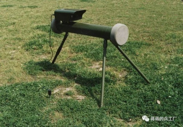

用反坦克火箭做反侧甲雷倒是有先例,一般典型作战距离十几到几十米。一次电池耗尽正好自毁。
反坦克导弹反而不适合做反侧甲雷,几十米还在其火力近界,不能命中。几千米的射程做成自动触发的地雷又太危险,布完雷,你自己都不一定能开出杀伤区。
